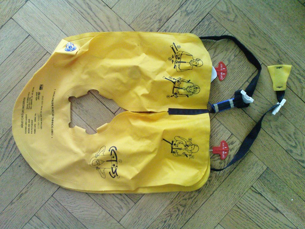

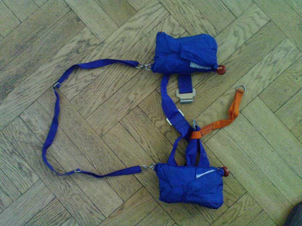

В продолжение повествования ЛОДОЧНИКА несколько примеров спасательных средств на воде:
1 фото военные поплавки мод АСП-74
2 фото спасательный жилет применяемый в гражданской авиации мод. KSE - 35L8
PS  Когда летаю над водой то пользуюсь этими типами спас средств
