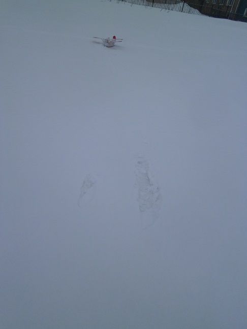

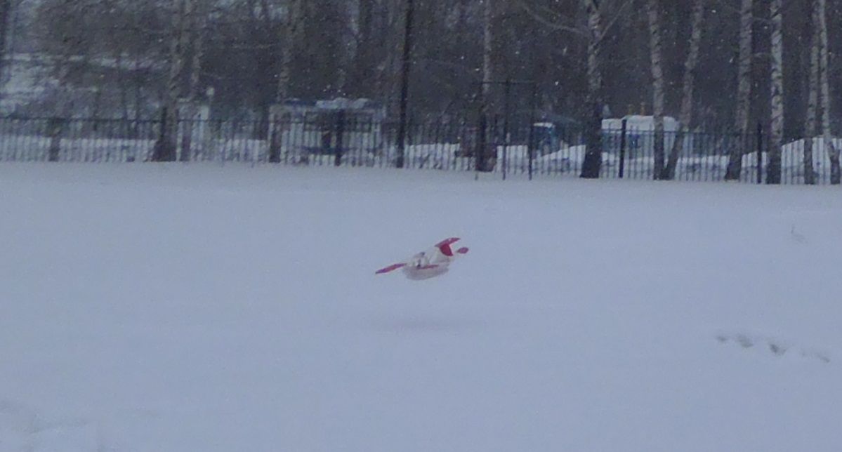

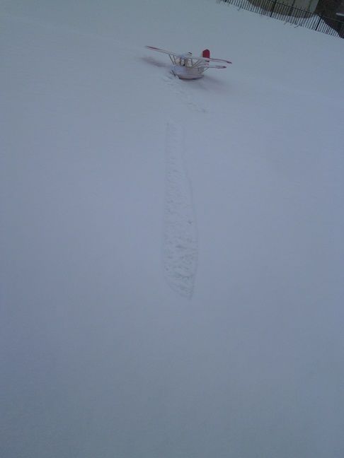

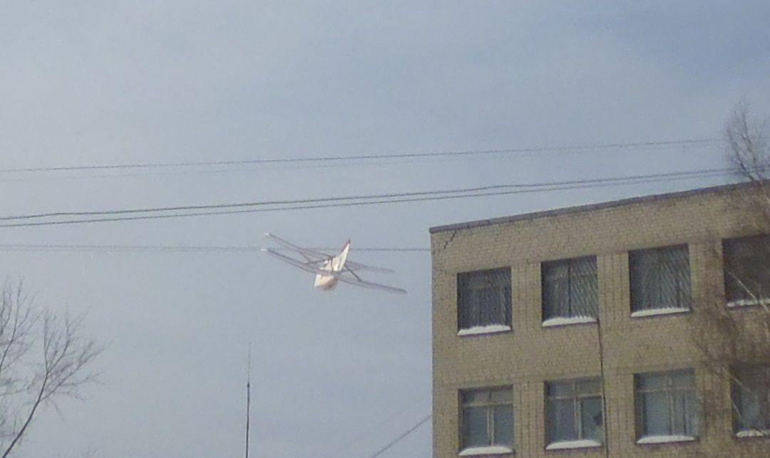

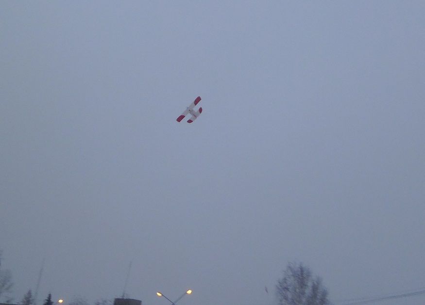

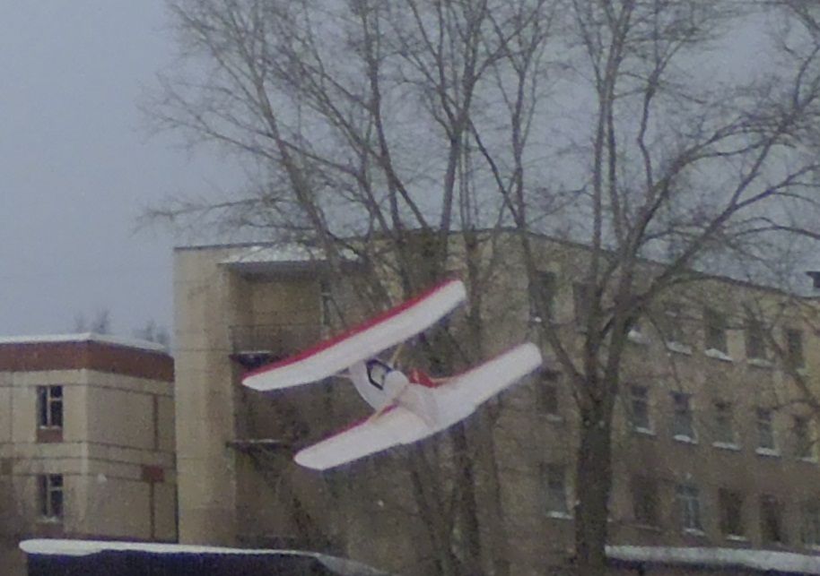

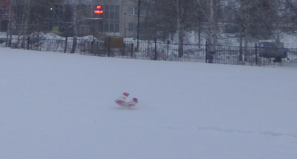

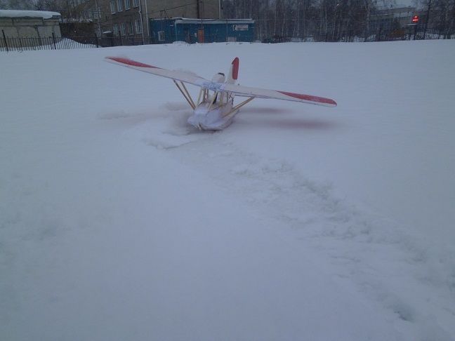

из пенопласта , его вполне хватит для моделирования
Речь идет о пилотируемом .... заор + октябренок+ блоха
В принципе можно и скомбинировать , но обычно приходится исходить из доступности материалов и возможности своих сил. Модельки убрал отсюда.

Не совсем понятно что пытаетесь решить моделированием. Никакого подобия оригиналу в части моделирования устойчивости и управляемости такие пенопластовые модели не несут. И в части обтекания тоже никакого подобия.
                у вас есть  чертежи заора или октябренка ? по крайней мере модель планера (октябренка) летает...
