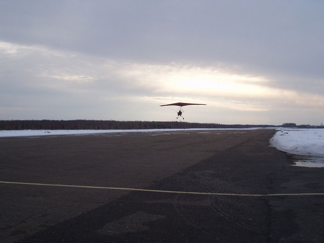

  ... ну есть. Как ты пишешь :
как результат многократного повторения одних и тех же действий.
Т.е. отработка действий с внезапным отключением двигателя на взлете на разных высотах, начиная с полуметра до пятнадцати метров. Условия позволяли. Вот один из кадров тех полетов. Качество не очень. Но, что есть то есть.

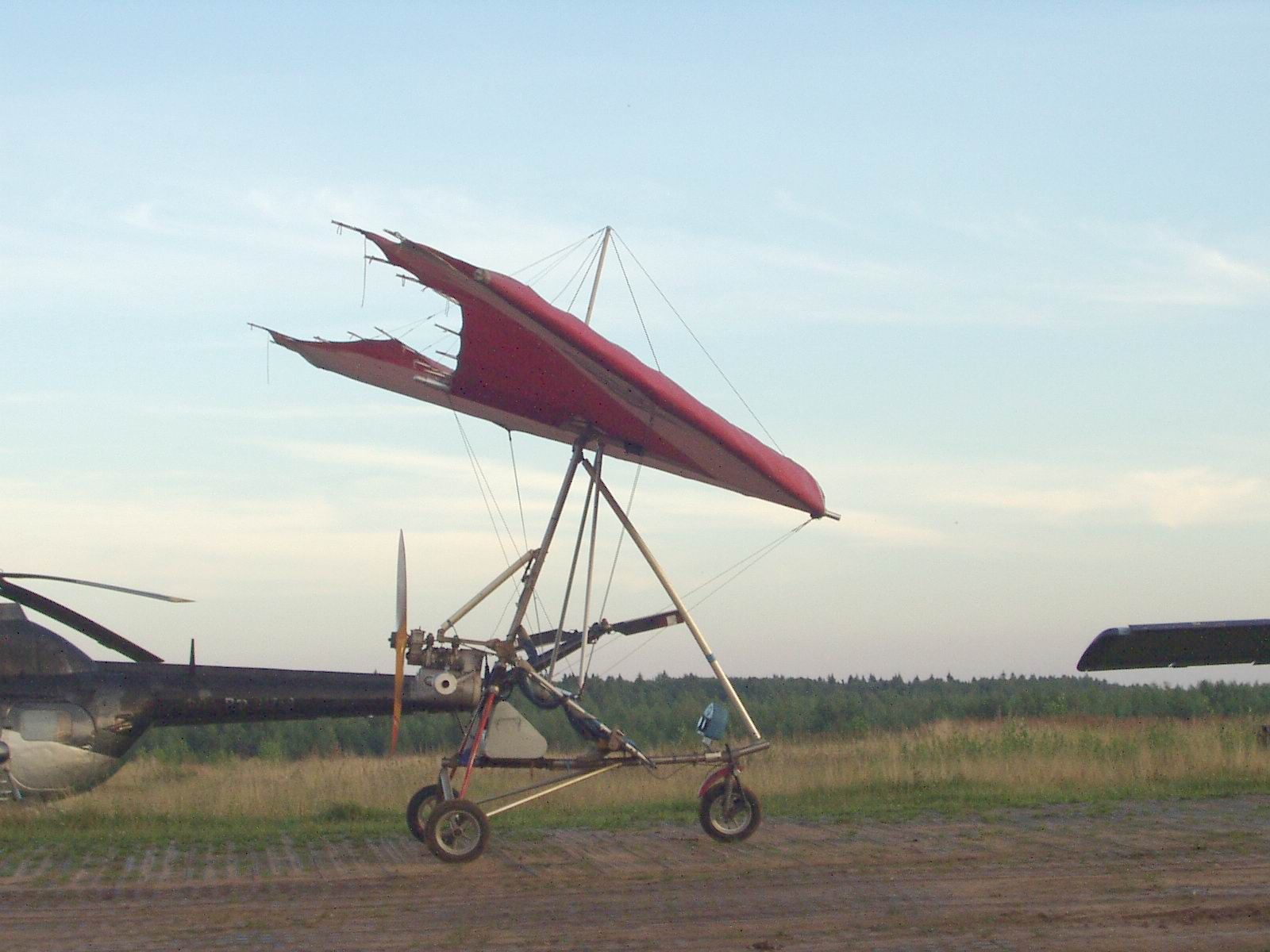

... а вот фото аппарата на котором все это отрабатывалось. Тихоход. Пока довели двигатель до ума научились сажать с любой высоты на взлете.
Что значит внезапного отключения?
Как может быть внезапным отключение если сам глушишь?
И вообще какая проблема самому заглушить двигатель на любой высоте если условия позволяют безопасно приземлится?
Тренировка это когда тебя не предупреждают и бац мотор встал , вот это шок . Я так тренировал своего друга при обучении, пять лет прошло а он это постоянно вспоминает.
А то что это за тренировка? Перед взлётом инструктаж, отрабатываем отказ, набрали высоту, газ сбросили, приземлились. Ну и что тут сложного?

У нас целая эскадрилья была таких тихоходных буранолетов. Некоторые с 1992 года и до сих пор иногда летают. Насчет посадок с любой высоты - не всегда это возможно, при всем уважении... Такой буранолет с крылом 17 м  и тележкой весом 100 кг, в двухместном варианте набирает максимум 1 м/с и то на самой минимальной скорости - 50-55 км/ч. В данной конфигурации, при отказе на 5 м - гарантированный кирдык. Если на 10 метрах - как повезет. В одноместном варианте - соглашусь. Сажали с любой высоты. Так что формула безопасности - это запас мощности и повышенная приборная скорость до набора безопасной высоты.
