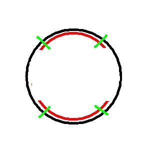

Вариант усиления трубчатого лонжерона:
Черным - основная труба
Красным - внутренняя, более толстостенная, распиливаем вдоль на 4 части, нижние - более узкие, (наспех просто изобразил в паинте картиночку) и из одной трубы получаем усилители для 2 лонжеронов
Зеленым - заклепки в шахматном порядке.

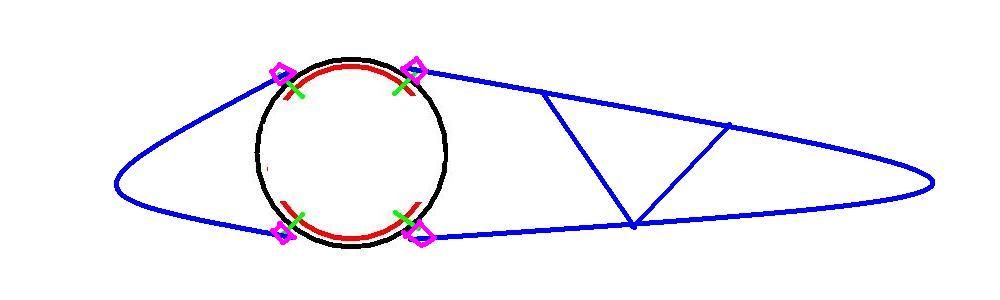

FlyCat
43 регион
Если приклепать дополнительно теми же заклепками короткие кусочки П-образного профиля, то можно сюда же прикрепить и трубчатые нервюры.
Снова в паинте на скорую руку. Грубовато, конечно. В реальности П-профиль за габариты трубки нервюры выступать не будет, чтоб не повредить ткань.
Нервюры из листового дюраля можно крепить заклепками в тех же местах, что и из трубок,  П-профиль уже не нужен будет. Плюсом будет то, что все нервюры будут одинаковы.
