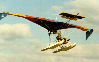

А по существу, мне нравится компоновка. Парус и ПГО одновременно служат растяжками для лонжерона, нет отдельных тросов. "Встроенное" одноколесное шасси. Отсутствие тросовой или тяговой проводки управления. Защищенный парусом винт от высокой травы. Низкий центр тяжести. Аэродинамическое управление вместо балансирного. Это к плюсам по сравнению с мотодельтапланом с классической трехколесной тележкой.
Как оно на практике будет, неизвестно. Ведь таких летающих аппаратов нет. Но насколько мне представляется, все должно быть довольно удобно: двухметровые части балок в салоне автомобиля со сложенным передним сиденьем, двигатель отдельно в багажнике (я так возил на испытания складной паратрайк, нормально). А больше ничего и нет! :). Сборка одним человеком, натяжение паруса храповым зажимом от стяжных ремней. Садишься, и поехал :). Это к плюсам по сравнению с парапланом, где каждый старт - это лотерея с риском порвать стропы и дорогостоящий купол.
Про изготовление вообще молчу... Есть подозрение, что это может быть невероятно просто, быстро и доступно человеку, умеющему держать в руках только ножовку и дрель (с некоторыми недостатками в виде лишнего веса, конечно). То есть летать конечно можно по-разному, но какова идея, а?
Вопрос в том, летабельно ли оно вообще... Потому что летные характеристики у такого крыла могут быть, мягко говоря, убогими.
P.S. выше схемка из прямых балок нарисована неправильно, в ней нет места для ног пилота. Нужно продольную балку продлить вперед и уже там искажать под углом с помощью треугольника. Попозже, когда отрисую каркас в солиде, выложу подробнее.
Кстати, крыло в плане чем-то напоминает Aerolites Eagle (тоже утка, хе-хе), который вполне успешно летал (разницу во всем остальном понимаю):

А вот еще один аппарат с похожим по конструкции крылом, имеющий лонжерон в передней кромке и фигурно натянутую заднюю кромку: Mike Markowski "Eagle" (было несколько модификаций, вплоть до Eagle IV, если не ошибаюсь):
Крыло этого аппарата выглядит наиболее родственным к планеру Платца. Точнее, такое крыло напрашивается, чтобы повысить его аэродинамическое качество. Сделать из него утку в компоновке Платца и может получиться вполне летабельный аппарат. Вообще-то таким принципом (толстый лонжерон в передней кромке) обладало также крыло известного Zenair Zipper, только у него конструкция еще более навороченная, с элеронами и дополнительными распорными трубками. По задней кромке проходил натянутый шнур, упирающийся в эти трубки для создания формы прямоугольного крыла. Правда и летал этот ультралайт вроде как неплохо.
А это габаритные размеры Eagle:
