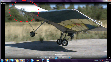

Поднял сегодня Пи-2
Pimenov
Volksflugzeug Macht Frei!
Неужели уважаемые гуру думают, что я на фанерном самолетике собираюсь летать с перегрузкой даже 3 G??? Все эти опыты немцев в главном показали, ЧТО ЛЕЖАЧЕЕ ПОЛОЖЕНИЕ ЛЕТЧИКА ГОЛОВОЙ ВПЕРЕД ЯВЛЯЕТСЯ САМЫМ ТРАВМОБЕЗОПАСНЫМ (И "ЕСТЕССТВЕННЫМ" ПО ПРИРОДЕ)БЛАГОДАРЯ РАЗГРУЗКЕ ПОЗВОНОЧНИКА И ПОЛНОЦЕННЫМ ИСПОЛЬЗОВАНИЕМ ВСЕХ КОНЕЧНОСТЕЙ ДЛЯ АММОРТИЗАЦИИ НАГРУЗОК НА ТЕЛО.
Пробежки Пи-2 и полет показали, что при правильном обустройстве ложа летчик никаких неудобств не испытывает, голова не перенапрягается. В расслабленном состоянии подбородок опирается на ложе через развитый "подчелюстник" шлема, как у хоккеистов.
Руление на разбеге/ пробеге очень четкое благодаря отличной видимости полосы.

Не понял, чем заслужил иронию? Взлетел, скабрировал, сел жестко, устроит?

Ну что же вы,господа,самой сути то и не увидели.Вам же конструктор предоставил всю информацию для выводов.Ясно же,что крыло с малым удлинением(2,75) будет лететь с большим углом атаки,особенно на посадке,тем более планируется парашютирование(сваливание 0),отсюда и лежачее положение пилота с великолепным обзором,и шасси а-ля Шторхъ,ну и толкающая схема,с мотором впереди как на Сигме Москалёва обзор так не обеспечишь.Отсюда,видимо,и предпочтение немецких конструкторов,а не советских,хотя,на мой взгляд,вторые какраз-таки больше занимались исследованиями крыльев малого удлинения.Интегральный фюзеляж принимает непосредственное участие в создании подъёмной силы,поэтому имеет жёсткую обшивку,и представляет собой перевёрнутую вверх килем лодку(образно),а пилот благодаря высокому шасси залазит в кабину снизу.Насторожила масса полезной нагрузки,так и двухместник можно сделать,например жену рядом положить,ну а если это всё топливо будет,до дальность должна получиться стратегической несмотря на невысокий крейсер.Крылышки тряпочные наверняка складываются как дельтаплан,в таком положении и по дорогам можно(возможно,своим ходом,как аэромобиль,тяга РМЗ позволит),и в гараж пролезет.Для этого и двухкилевое оперение,ограничивающее винт,да и для режима парашютирования оно лучше,находясь в зоне вихрей с мест соединения крыла с фюзеляжем(как на Су-27).Низкая нагрузка на площадь(20 кг/м.кв. с полной нагрузкой)определяет невысокий крейсер и вертикальную скорость снижения при парашютировании,отсюда и назначение аппарата как учебного и для каждого.
Пименов,всё ли я правильно понял?

Вообще не пойму что пока обсуждать ?
Невнятную картинку ? Кстати,судя по ней, аппарат может быть  и с тянущим винтом,а фото сделано перед "втыканием" в полосу. ;) Может в этом причина тумана секретности ?
Вот будет видео и нормальные фото- и посмотрим. А так-все из пальца пока.

Нее Совок,тема это давняя и многое проясняется.Мне вот очень интересно что означает аббревиатура ФН в названии.Фронтовой-Ночной,Форсированный до Немогу,Финист Неясный сокол...Теряюсь в догадках.Надо отдать должное автору,интриган ещё тот)))

Тролль,есть другие фото с видом спереди,там хорошо видно застеклённую носовую часть,а на этой фотографии просто не влезла.
Пименов,спасибо за информацию.Очень любопытная задумка,желаю успехов в доведении до ума.В принципе,для парашютирования такого крыла препятствий не вижу,так входят в плотные слои атмосферы и Шаттлы,и Буран,и Спираль.Но у них есть балансировочный щиток,а у Вас там двигатель.Как на этом режиме балансировку осуществляете?

Помимо остекления передней части носового обтекателя, передняя часть фюзеляжа  снизу (где собственно находится носовой "угол")  выполнена из прозрачного пластика.
Наддув пока засекречен, но он не турбинный.
Хенрику: на скорости свыше 100 км/ч летает практически всё, но  один раз.
Скоро видео!

Строил фюзеляж на даче без стапеля с последующей нивелировкой. Финальная сборка в гараже. На стороне заказывал редуктор и некоторые кронштейны. Сумму всего оценить трудно: например, колеса о Ямахи покупал в Зените по 3 т/колесо. Двигатель новый купил за 30т. Редуктор обошелся в 10, винт брал за 5 т но он не подошел - очень тяжел по шагу. Все, кроме титана и нержавейки особых сортов, покупал в магазинах. Но этих диффицитных материалов ушло немного, не более 5 кг.
Учтите, что все пришлось конструировать самому, например, шасси переделывал 3 раза, приводы элевонов - 4! Как оценить новые разработки, ведь все матерые конструкторы из известных московских ОКБ, глядя на мои новшества, только пожимали плечами и говорили: "не знаю, может, что и получится, но мы такого не делаем, головой вперед не летаем и бесхвостки у нас нет."
Пи-2 для меня это образ жизни, а не проект. Я сделал народный самолет, который себя еще покажет.
Пока планы выступать на шоу и добиваться офицальной регистрации.
