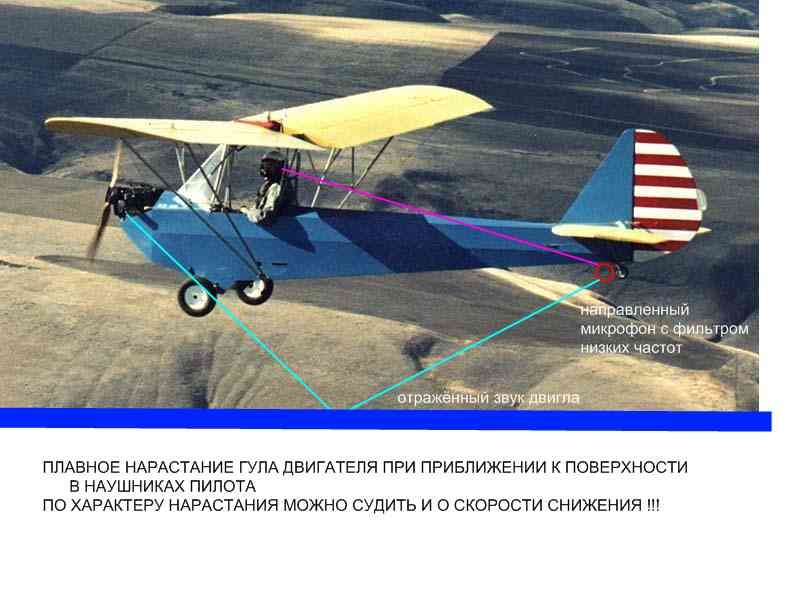

Cамолеты!
по этому поводу у меня было две мысли:
Первая и наверно более подходящая для посадки на зеркало ... это ультразвуковой датчик который крепится к нижней части фюзеляжа а на приборке вывести цифровое табло и включать эту систему по надобности и с достоверной точностью получать данные о расстоянии до поверхности воды можно даже со звуковой сигнализацией
Вторая это лазерный дальномер которых сейчас навалом в строительных магазинах с небольшой ценой вопроса за уже готовый комплект и точностью в миллиметры :), но вот нада пробовать как он гладь водную видит
kvadratov
Niklis  -  беда  с  Вашими  двумя  мыслями  в  том  -  что  работоспособного  для  данных  условий  ультразвукового  датчика  -  никто  пока  не  нашол...  Многие  искали  -  но  результата  нет.  Может  Вам  повезёт ...
А  лазерные  дальномеры  -  не  дают  правильного  срабатывания  от  воды...  Они  и  от  бегущей  земной  поверхности  -  как  правило  бред  показывают....
С  этитми  двумя  идеями  многие  тут  пытались  чтото  сделать  -  но  пока  положительного  результата  чтото  не  слышно.

Направленный микрофон на хвосте,под углом к поверхности.........при подходе к зеркалу будет слышен всё сильнее звук собственного двигла..........? :-?
И на какой ноте  или громкости отражённого сигнала нужно ручку на себя? Музыкантом надо быть однако :(
   А  это как [highlight]звук приближающегося паровоза[/highlight],когда стоишь на рельсах..........редко кто ошибается!!!    :eek:       ;D      :)
