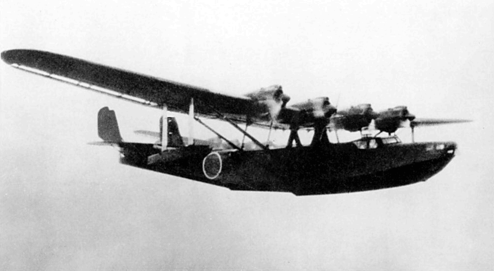

В таком проекте подкосное крыло это большой плюс, я имею ввиду одноместную реплику с маломощными двигателями.
Как развитие лодки Сикорского Kawanishi H6K

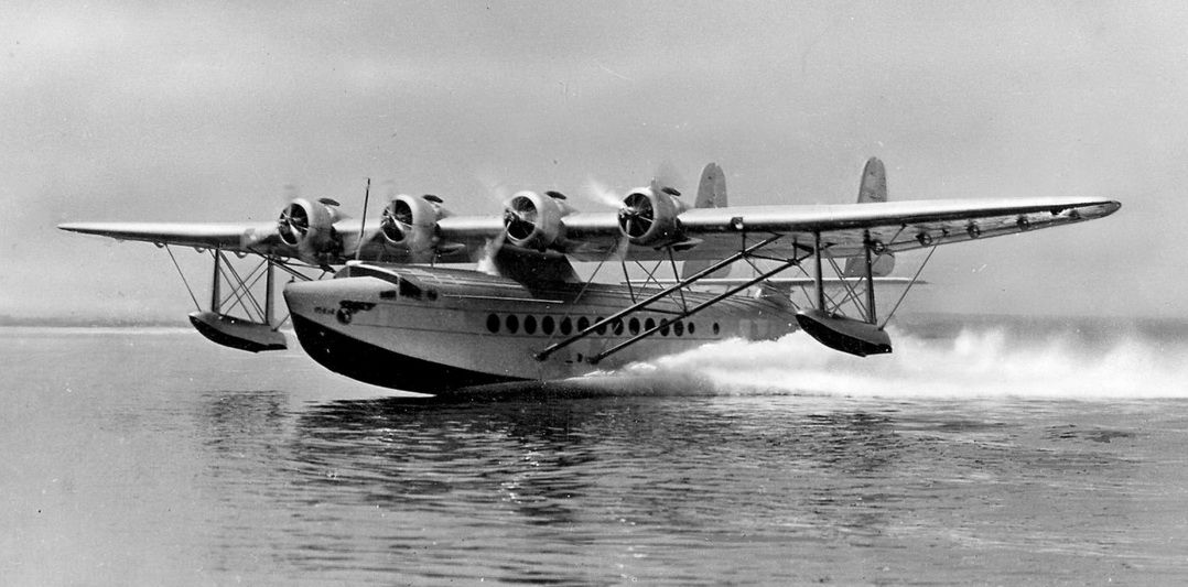

По сравнению с До-26 все крое "француженки" - ломовые клячи и битюги-тяжеловозы рядом с арабским скакуном. Француженка шестимоторная красива, но 6 движков... да 6 движков авиамодельных дороже вйдут чем 4 РМЗ-500 авиа со всем обвесом.
