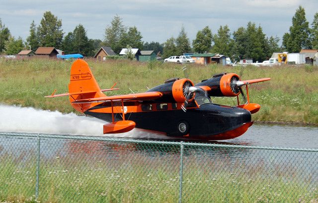

Не совсем в тему. Но если взять за основу компоновки вот этого итальянца
но из моноплана сделать биплан, добавив к мотогондоле верхнюю плоскость, а нижнюю при этом сдвинуть назад (чтобы лонжерон крыла проходил ЗА СПИНОЙ у пилота), стабилизатор ГО выполнить Т-образным, то мог бы получиться весьма компактный и вполне летабельный одноместный сверхлёгкий гидросамолётик...

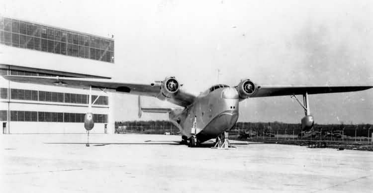

Хочу построить реплику Dornier Do 26!

Реально ли построить одноместную реплику такой красавицы или это авантюра за гранью обычных человеческих сил?.........
....... Хотя и понимаю что 4 двиателя - геморрой еще тот. И кончно вопро их сумарной ощности потребной для полёта. Ясен пень что для одноместной реплики с приличной аэродинаикой ненадо 2400 л.с. (4х600) как в оригинальной...
Вот где-то так. Прошу высказываться.
  Насколько я понял вы квалифицированный авиамоделист и понимаете возможный объём трудозатрат для создания подобной реплики...  это весьма серьёзная работа.
  В принципе конечно построить можно что угодно, и при некоторой квалификации заставить вполне прилично летать тоже.
  Что касаемо конкретно вашего прототипа Дорнье:
  По моему личному мнению не стоит привязывать её к какому-то круглому масштабу 1:2...1:3 итд... ведь в репликостроении этих масштабов всё равно нет...
  На самом деле мне кажется значительно интереснее было бы получить реплику с максимальной точностью реализма в полёте... а это как вы знаете достигается соблюдением масштабной скорости.
  Исходя из этого предположения и своего небольшого практического опыта, думаю что копия с размахом 8м получится слишком скоростной... а с 15м видимо тихоходной в связи с большим миделем и малой мощностью 2х50лс.
  Почему бы вам не попробовать прикинуть достаточно популярный в СЛА десятиметровый размах? скорее всего это будет то что надо...  по удельным нагрузкам и  реализму в полёте.
  Что касаемо ваших прикидок по сухой массе: в 200кг уложить копию будет весьма сложно... реальнее видимо под 300... при двухместном  например варианте. ;)
  По движкам: если вы не предполагаете трансатлантические почтовые перевозки может быть имеет смысл обратить внимание на электротягу... при весе одной ВМГ и батарей с контроллером 23кг ... эта СУ выдаёт 50кг тяги с винтом на валу.. и стоит 50тыр...
Тоесть 4 установки дают 200кг тяги в течении 40минут полёта... и никакого шума и пыли связанных с запуском этих 4 ВМГ.  При этом достигается значительная экономия Массы ВМГ + топлива...
  Вот примерно такие соображения.
  А идея красивая.

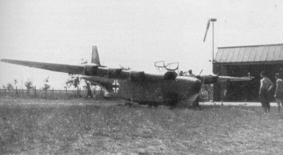

Я бы посоветовал не брать за прототип ту лодку о которой Вы писали, приглянитесь к прототипам многомоторным, с подкосными крыльями, с высоко поднятым крылом. Сразу уберете много вопросов при конструировании реплики.
Nicolai73

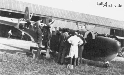

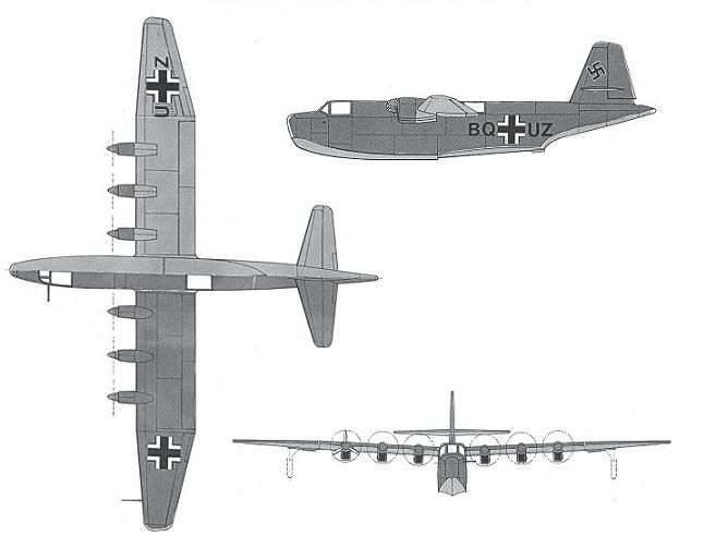

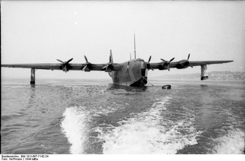

Была одна интересная модель,  Blohm and Voss FG.227, строили для проверки идеи большого многомоторного транспортного гидросамолета  Blohm & Voss BV 238

Советы очень полезные а картинки красивые, ну кроме "груммановсокго беременного Гуся".
