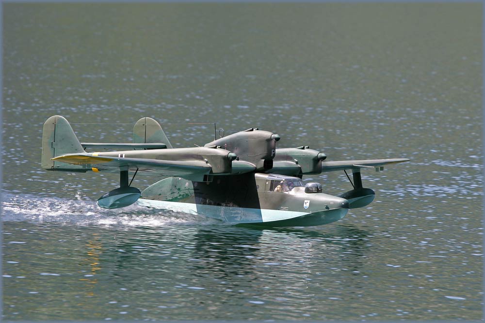

Была одна интересная модель,Blohm and Voss FG.227, строили для проверки идеи большого многомоторного транспортного гидросамолетаBlohm & Voss BV 238
Вот блин! Всё придумано до нас! :cool:
Nicolai73 сказал(а):
Уж лучше такой, чем с карданами и угловыми редукторами.
У этого BV, винт средней ВМУ будет прям по кабине рубить... Не хорошо, однако...

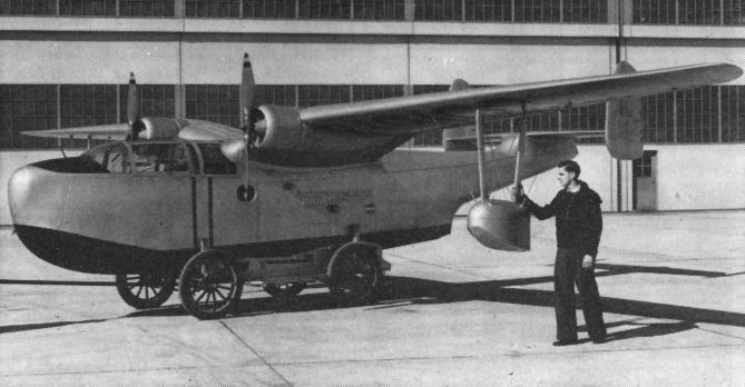

Крутые фирмы тоже развлекаются. Уменьшенный летающий макет PBM  Mariner. , получивший обозначение "модель 162А". Эта машина с размахом крыла 13,2 м и длиной фюзеляжа 8,68 м имела деревянный набор фюзеляжа и крыльев с дюралевой обшивкой. Двухместную кабину выполнили по тандемной схеме (позже заднее кресло было заменено на дополнительный топливный бак).
Двигатель был всего один - четырехцилиндровый "Мартин-Шевроле" мощностью 120 л.е., установленный в фюзеляже. Посредством ременных передач он приводил во вращение два воздушных винта на крыле, за которыми сделали имитации мотогондол. Именно трансмиссия вызвала наибольшие проблемы: часто один из ремней слетал со шкивов, и экипажу приходилось садиться "на одном винте".
