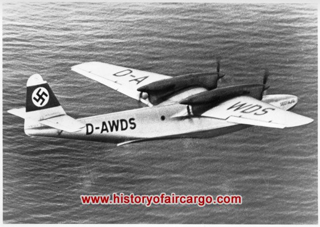

Прикольно хлещитесь ;D Самолёт интересный, понятно что в полёте задний движок перебрать несколько затруднительно ;D  По поводу данного образца. Добавьте дверь пассажиру на противоположной стороне от пилотской. Кабина станет намного удобнее.
Был такой самолёт тяни-толкай с обалденными характеристиками, САМ-13 (http://www.airwar.ru/enc/fww2/sam13.html) назывался. Этот ему чем то подобен. Да и право на жизнь вполне имеет. Всё равно ведь строить будет. Вот и поглядим ;).
