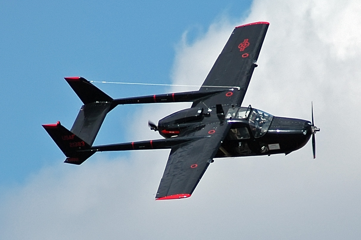

Предлагаю обсудить схему ЛА.

...кстати, посмотрев на скаймастер, поймете, что с центровочкой у вас что-то не то... если двигатели весят одинаково.

При найболие эфективном использовании мочности двигателей такая схема не выгодна, так как толкающий винт находится в струе от тянущего и его КПД снижается на таком расстоянии друг от друга процентов на 20

+ Эффективность оперения сохраняется во всем диапазоне углов атаки за счет интенсивной обдувки.
+ Такая компоновка позволяет получить хорошее качество при условии правильного применения профилей на забалочных участках крыла + удлинение.
(-) Обеспечение живучести проводки управления (и балок) в случае поломки заднего винта.
(-)  Необходимость применения определенных мер по устранению раннего срыва в корневой части крыла из-за негативной интерференции.
GERS
Живучесть пилотов в случае размещения двиг. по классической схеме с тянущими ВВ тоже вызывает опасения... :-/
А зачем устранять ранний срыв в корне крыла?!!! Ранний срыв в корне приводит к опусканию носа и востановлению обтекания крыла, а вот если поток сорвётся на конце, то ОДНОЗНАЧНО БУДЕТ ШТОПОР!!! :IMHO
Lapshin
Мне как-то эта проблема не близка - срыв на оперении и так происходит позже,чем на крыле:правильное взаиморасположение по высоте вполне обеспечивает эффективность ГО во всем диапазоне;а говоря про оперение Вы,на самом деле,имели в виду лишь ГО т.к.кили никаким боком под обдувкой не находятся,в то время как обдувается как раз двухкилевая схема на классике (в т.ч.и ГО) Не принимаю аргумента
Ну-ка,ну-ка
- с этого места поподробнее:Вы хотите сказать,что в случае правильного подбора профилей крыло на классической схеме окажется с меньшим макс.качеством?Или весь самолет,имея равную геометрию крыла и вес,получится с меньшим качеством - и какой полетный режим имеется в виду;и что можно сказать насчет общих несущих свойств крыла,т.е.его потребной площади при равной взлетной дистанции?
Боюсь,и этот аргумент не может служить основанием для выбора схемы.
А вот к Вашим минусам я еще приплюсовал бы жирный минус относительно флаттерных характеристик крыла с висящими далеко назад хвостовыми балками с оперением,сдвигающих ЦТ колебательной системы "крыло-балки-оперение"далеко назад относительно центра жесткости - расплачиваться за это,ясно,придется усилением конструкции и весом.

ПЛЮСЫ
1)малая смачиваемая поверхность фюзюляжа(вместе с балками)
2) Самый маленький мидель для двухмоторной компоновки-значительное уменьшение лобового сопротивления(увеличение скорости, дальности)
3) Как следтвие: большее аэродинамическое качество по сравнению с компоновкой двигатели на крыльях.
4) оперение высоко- от основных стоек "мусор" не полетит на ГО
5) Есть возможность обеспечить  большие взлетно посадочные углы.
6)Векторы тяги обоих двигателей практически совпадают. Имеется возможность возможность крейсерского экономического полета с только одним включенным двигателем.
7) Отсутствие перекоса тяги при отказе одной СУ
  8) при использовании одинаковых двигателей с одним и тем же наравление вражение винтов-абсолютное отсутствие гироскопического и реактивного момента-упрощение пилотирования, взлета и тд(при компоновке на крыле-движки должны быть с противоположным вращением)
ЗЫ надо как то защитить задний винт от "мусора" из под носовой стойки
