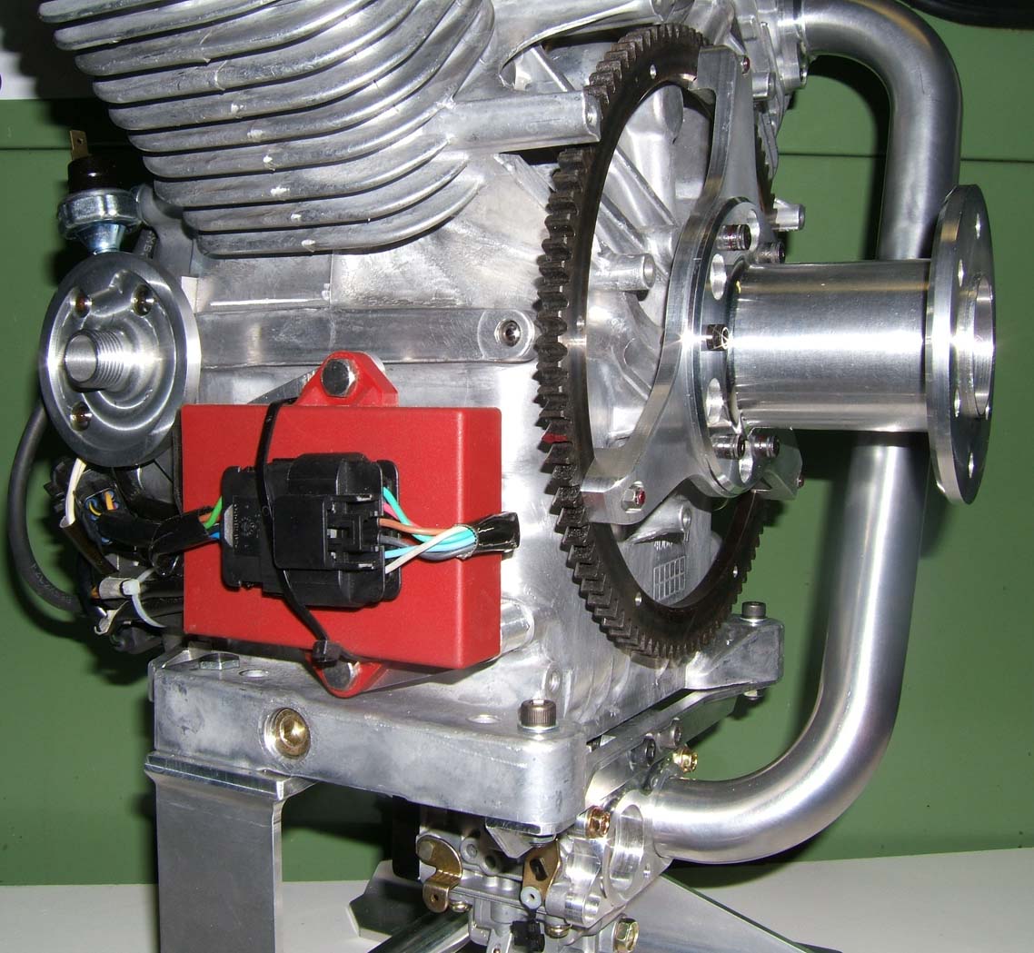

Юрий, сколько точный вес того, что на фото?
Точно не знаю наверное кил 35. Это мне прислали для ознакомления. Но когда я взвешивал свой без маховика он вытянул 31кг.
алимзян

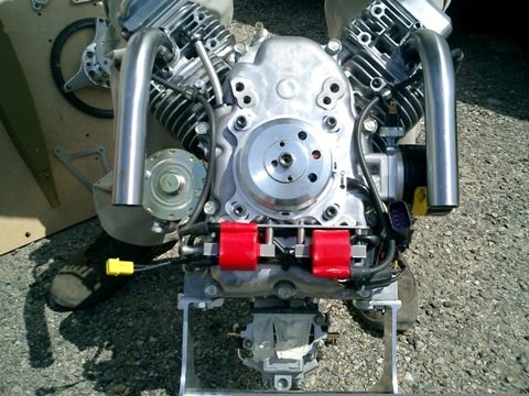

Юрий,а что за карбюратор и главное стоит он внизу,ещё бы про зажигание поподробней,такой же лифан стоит у нас на аэроботе,только карбюратор поставили К-68 подсмотрели на заводском снегоходе,двигатель пока проблем не создавал.
Это B&S для Люсиля, по их данным вес около 25кг. Вес Бригса по данным производителя изначально на 7кг меньше аналогичной по мощности Хонды и соответственно китайских клонов типа Лифан. Но цена его почти в 3 раза выше Лифана. Вывод: всё зависит от средств.  :-?

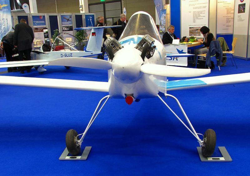

А не длинноваты будут впускные патрубки?
Этот вариант B&S изготовлен под определённую задачу (СЛА Liuciole, SD-1 и т.п.), предполагаю, что там надо было убрать карбюратор из развала по конструктивным соображениям самолёта и установки на нём двигателя ( см. фото МС-30).

Да, если бы карб стоял в развале цилиндров - значительно увеличился бы мидель, а так и воздухозаборник разместили-
лучше не придумаешь.

Про карбюратор не знаю но думаю большая длинна входных патрубков не лучший вариант.
ted77
Армавир
Если хорошо теплоизолировать.., но подогревать всё равно придётся.
что то вроде Weber. легко гуглится. есть аналоги от Dellorto Итд
Вероятнее всего карбюратор родной, т.к. на Бриксе родной двухдиффузорный, на поздних версиях Хонды (GX630, 670, 690) - подобный. Китайские клоны скорее всего аналоги Хонды GX620, там изначально ставился с одним, хотя в каталоге есть и двойной.
