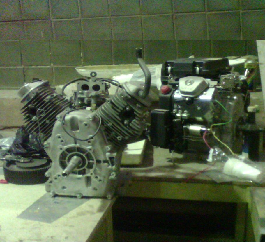

Движёк классный тяги будет маловато для нормального полёта а вот то, что редко встретишь когда двигатель без натяга выдаёт заявленную мощность факт.  Мало того любая не значительная доработка даёт прирос крутящего момента. Шаг за шагом вношу изменения и сравниваю с первоначалом. Поражаюсь запасу. Если ещё и ресурс будет как заявлено то в обще песня. Пока всё выкладывать не стану немного по интригую. Есть интересные моменты. Закончу по делюсь. Жаль кругом вкладыши ясное дело сельхоз техника. Но возможность установить подшипники есть. Правда на переднюю шейку нельзя перекроет масляный канал. Но одного для упора достаточно.

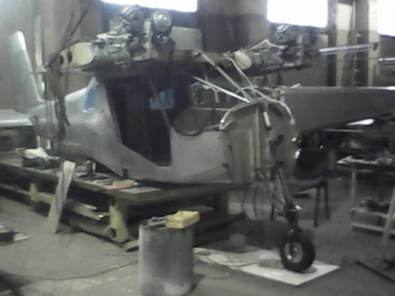

Б.Сергей
Хочу вокруг света, не спеша.

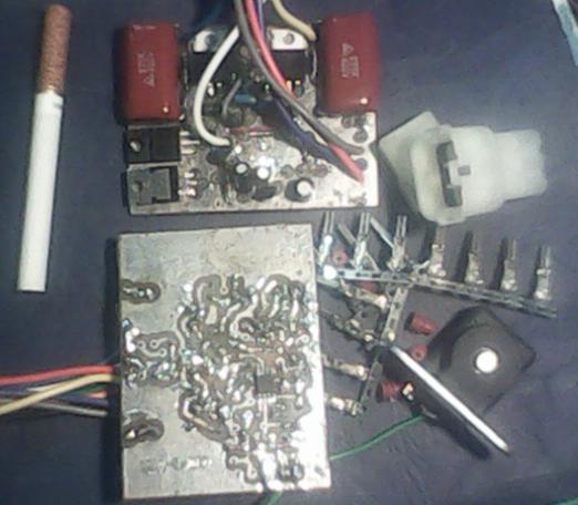

Мы устанавливаем V-Twin моторы на свой двухмоторный самолет,
780 см3, редуктор 1:2.1 , сделали свое двухканальное микропроцессорное зажигание, доработали головки цилиндров и впускной коллектор. 45 кг без масла и винта.
Винты казанские 1600 мм. Работает очень хорошо, вибраций практически нет.
Фотографии старые. Самолет практически готов.
На следующей неделе будем гонять движки на самолете.
