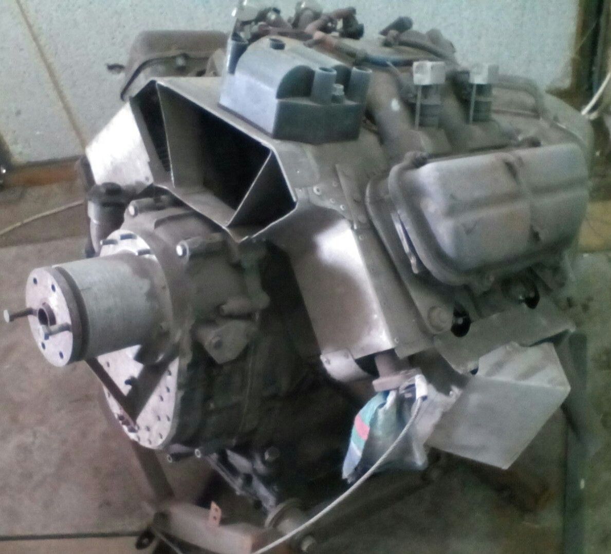

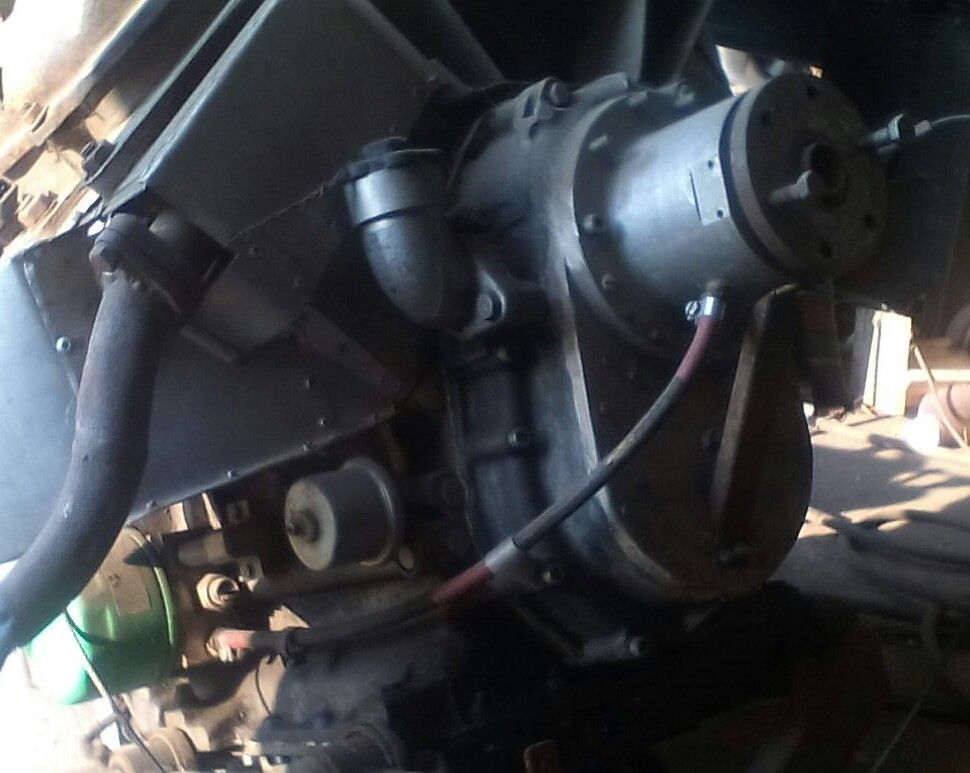

Мы устанавливаем V-Twin моторы на свой двухмоторный самолет,
780 см3, редуктор 1:2.1 , сделали свое двухканальное микропроцессорное зажигание, доработали головки цилиндров и впускной коллектор. 45 кг без масла и винта.
Винты казанские 1600 мм. Работает очень хорошо, вибраций практически нет.
Фотографии старые. Самолет практически готов.
На следующей неделе будем гонять движки на самолете.
Удивительно как приходят люди в дали от друг друга к одному решению. Я гляжу вы тоже спарили два карбюратора. Зафиксируйте декомпресоры в отжатом состоянии и тряска упадёт ещё.

Редукция близкая 1:2, у вас 1:2,1 , вы специально такую подобрали?
Б.Сергей
Хочу вокруг света, не спеша.
Заводили без крепления, просто стоял на столе. Тряски практически нет.
Декомпрессоры зафиксировали и шестерню с грузиками  выбросили сразу.
Не так далеко Ижевск от Питера, я в Ижевске на мотозаводе три года отработал после института.
Редукцию хотели сделать 1:2, пришлось сделать 1:2.1 из-за диаметра заготовки под шкив.
Тоже думали, Шестерня распредвала полиамидная, и сам распредвал пустотелый и тоненький.
Отливать крышку картера под подшипники, делать шестерню будет намного дороже чем изготовить поликлиновой редуктор, а выигрыш в весе меньше килограмма.
