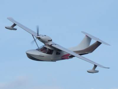

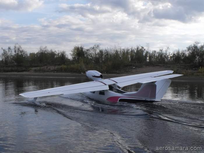

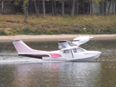

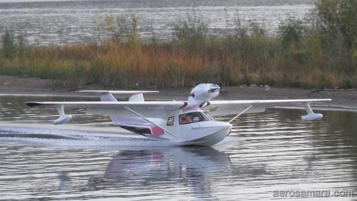

Готовим новый проект - самолет- амфибию BOREY. Бюджетный вариант, для Европы под сертификационный базис LTF-UL-2003, ......
Самолет двухместный с ROTAX 912, ( 100л.с.). MTOW 495 кг, пустого 310 кг., крейсерская 95 KIAS,  сваливания 35 KIAS, стандартный бак 50 литров .......
Нужен ли такой самолет под сертификационный базисом ЕЭВС, российским частным пилотам?

Ограничение под Европейский сертификационный базис 495 кг , если уложимся , то Американский LSA , а уж тем паче наш ЕЭВС , хоть 150 литров
Проект возник не сам по себе , появился потенциальный спрос на бюджетный самолет- амфибию в ряде стран Европы , у них самые жесткие требования по сертификационному базису , сможем ли влезть в них , с сохранением потребительских свойств и высоким ресурсом самолета - вопрос , но если влезем по Европейским нормам , то FAA и наш - без проблем . Поэтому мнение наших потребителей очень важно , но вторично , потом поставить доп оборудование и увеличенный бак не проблема , резерв по MTOW будет почти 100 кг ., а планер и СУ сразу считаем на 600 кг .

Так ведь прочность они рассчитают сразу и под LTF-UL-2003 (для Западной Европы), согласно которых  MTOW 495 кг, и для американских LSA, где допускается уже MTOW 600 кг. Чтобы дважды одну и ту же работу не переделывать.
Вопрос в том, по каким правилам у нас в России этот аппарат легализовываться будет - нет у нас пока что аналога LSA. Есть СЛА (те самые 495 кг), есть ФАП-118 (где MTOW 1800 кг), есть АП-23 (где есть 2720 кг и 5700 кг). А вот 600 кг нигде и никак пока что не просматривается.
Если Вы виду имеете, что регистрация СЛА будет, а реальная эксплуатация с перегрузом на 105 кг, то это юридически уже нарушение будет. Так что "шмурдяк" только для "руссиш партизанен" возможен, которым все эти тонкости "до фени". На чём и держится до сих пор "главный водный партизан" страны, которого в этом проекте Главным конструктором планируют поставить...

Готовим новый проект - самолет- амфибию BOREY . Бюджетный вариант ,для Европы под сертификационный базис LTF-UL-2003,
Если Ваша цель Европейский рынок СЛА амфибий - становитесь в очередь: http://www.ultralightmarket.com/results.asp?view=Gruppe&Gruppe=97
Существует уже много (10-15) летающих прототипов, ещё больше проектов - на бумаге, каждый AЕRO выкатывает одну-две новые модели, а вот серийного выпуска - пока не видно. Хотя бы такого, чтобы прокормил хоть минимальный коллектив энтузиастов.
Почему?
Одна из важных причин, по-моему, очень большие ограничения "по природе". Трудно найти водоёмы, где разрешаются катера-гидроциклы, не говоря уже о летающих жужжалках. Если и есть места около курортов, там уже опасно из-за количества водоплавающих.
Несколько лет назад наш клуб экстремалов-дайверов купил американский Лаке. Оказалось, что в Литве есть только 2-3 легальные водные "площадки" для такого самолёта. На суше - около 20-ти. Зачем тогда возить по воздуху эту "амфибийность"?
И наоборот, в местах где много воды и мало площадок (север Скандинавии, например), нужны рабочие лошадки типа С-180/185 и Биверов на поплавках. Хлипким покатушечным СЛА там особо делать нечего. Думаю, в России похожая ситуация.
Получается так: гидро-СЛА, это - сравнительно простой выход на рынок, меньше бюрократии, но рынок очень ограничен, конкуренция большая. Фактически - хватает поплавков и Петреля с его клонами (который родился во Франции, а сейчас завозится из Бразилии - тоже показатель).
Может только - как вспомогательная продукция для имиджа и опыта, не для "навара". А оснвной бизнес - поплавки для Ан-2...
