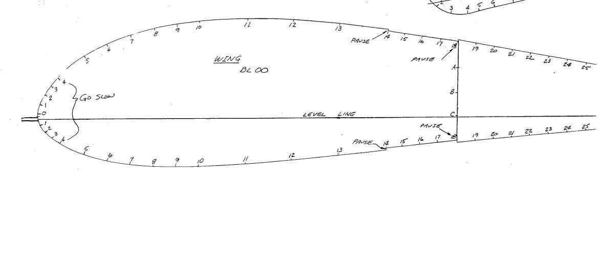

да имеется отрицательная крутка на обоих крыльях . на заднем крыле давольно большая крутка.
Tommy Versatty
да имеется отрицательная крутка на обоих крыльях . на заднем крыле[highlight] давольно большая[/highlight] крутка.
Это сколько в градусах? И самое главное - источник этого утверждения бы прочитать...
fan444
Авиация это моя жизнь
коломна

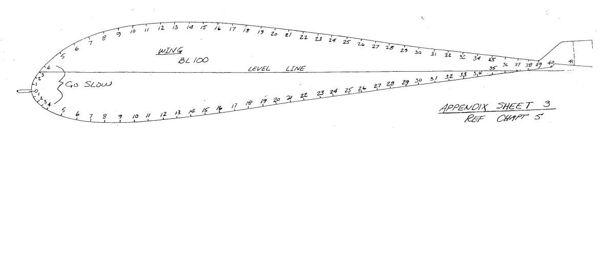

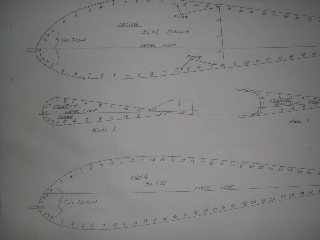

Наверно  имеется  ввиду  разность  установочных углов  переднего  и  заднего  крыла?  А  так,  крутка  на  тандеме....
MadMax
Я люблю летать!
Есть крутка. В мануале, если смотреть на шаблоны крыла видно, что шаблоны центроплана установлены вровень с линией уровня (LEVEL LINE), концевые же шаблоны уже под углом к линии уровня. Вот картинки.

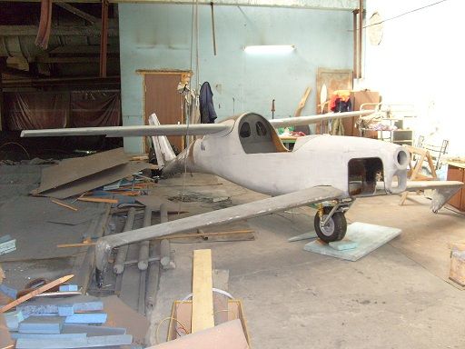

Красавец получился. Как дела с фонарем осбстоят?

Можете объяснить зачем сделали центральное колесо ?
Получается, что всё равно переднее крыло будет воспринимать всю нагрузку, и центральное будет недогружено.
По мимо этого маленькие колесики просто закопаются в цемлю и можно сделать циркуля.
Так что найстойчего рекомендую увеличить диаметр крыльевых колес, или сделать их другого типа, чтбы складывались при превышении нагрузок, смотрите самолет европа.
OldParovoz
А мне летать охота!
Колёс на винглетах не будет.будут дуги,как у планера.Переднее крыло не будет воспринимать нагрузку при посадке,разве только на стоянке.А с фонарём...Один кусок плекса уже сломали,надо ехать за новым  :)
P.S.Сегодня поговорил с Мишей.Он хочет убрать винглеты и оставить только титановые дуги.

выкладываем ровинг
Здравствуйте
У меня вот какой вопрос - сколько ровинга  - в смысле количества нитей и какого - количество текс ??? выкладывали на лонжерон? :question
А то считаю себе крыло - получил результат, проверил на прочность  по квадратным мм, перепроверил по количеству тексов - вроде сходится все. :-/
но сомнения,блин... Хочется знать - не ошибся ли в цифрах на порядок-другой ;D
Спасибо
Sergii
Сибирь
Все равно ломать буду :'( , но сломать ПРАВИЛЬНОЕ крыло хочется ;D ;D ;D
Tommy Versatty
Одна нитка прямого ровинга 2400 текс (сухая) рвется при 45-47 кг, от этих данных и пляшите. Есть один нюанс еще, если сделать грубо говоря прут из ровинга не переплетая нити - он будет не стабилен при сжатии, соответственно полки лучше формовать пакетами ровинг-ткань, в противном случае полка лонжерона состоящая только из нитей при работе на сжатие может расслоиться.
Sergii
Сибирь
Спасибо за инфу.
Я так примерно и считал - 0,02кг*2400 текс = 48 кг.
Но в корневом сечении S = около 9000 кг, это 200 нитей - вот это и смутило... Как их укладывать столько
