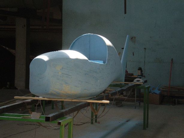

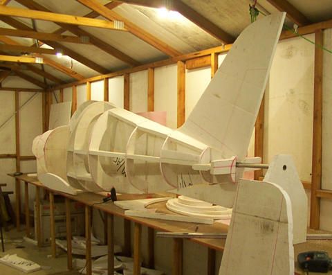

А как крепятся полоски пенопласта к шпангоутам, и как их потом от туда вынимать?
557
....а летать еще интереснее...<br<br />/&
Байкал
Рейки пришпиливются булавками, которые после склейки реек между собой вынимаются, поверхность вышкуривается, оклеивается стеклом, и шаблон-шпангоуты можно удалять.

хм, вроде все показанные фюзеляжи делаются замкнутыми. Отсюда вопрос - каким образом покрывают тканью изнутри? там ведь толком не прижать ткань, да и поуши в эпоксидке будешь, если внутро залазить!
Viper
Пилим рейки,строим самолеты)
В основном разделяют их по вертикальной плоскости,затем отдельно оклеивают внутри обе половины,затем их склеивают и зацело оклеивают снаружи!

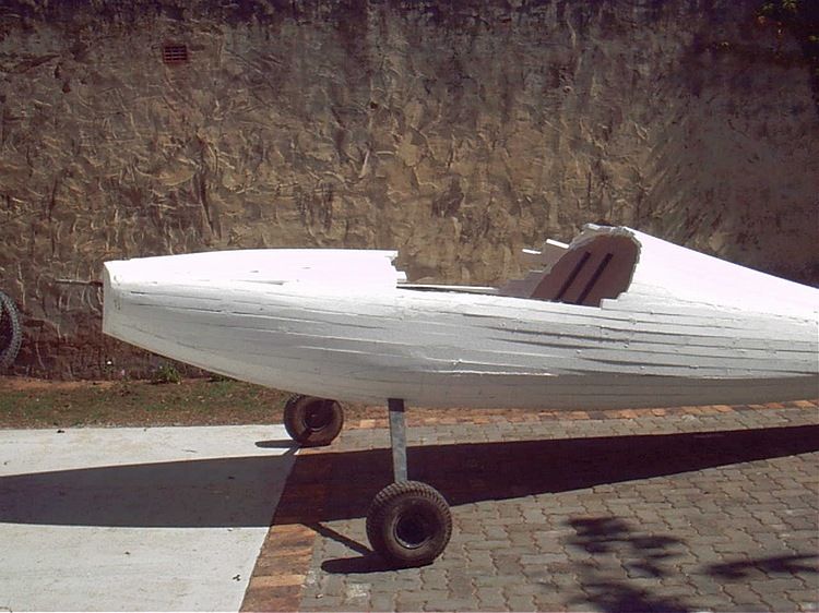

Ссылки есть на эти аппараты?
Конечно, гугль лучший друг :)
http://www.whisperaircraft.com/
http://members.optusnet.com.au/pylon500/index.htm
Но по второму более нет фоток в сети, я успел скачать на ранней стадии...

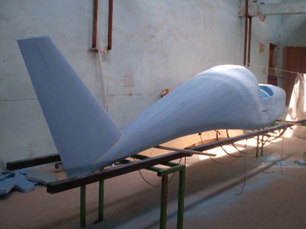

Отличие данных самолетов от авторского в том что использовались болваны для выклейки матриц. И имея такой болван грех сначала не сделать матрицы а потом продолжить.  Вдруг захочется второй экземпляр сделать, а матрицы вот они ;)

Сколько по времени заняло изготовление фюзеляжа (в том состоянии что на фотках)?
OldParovoz
А мне летать охота!
начали в феврале,при режиме работы в среднем по 3-6 часов 1-2 раза в неделю,т.е грубо-72 часа.
