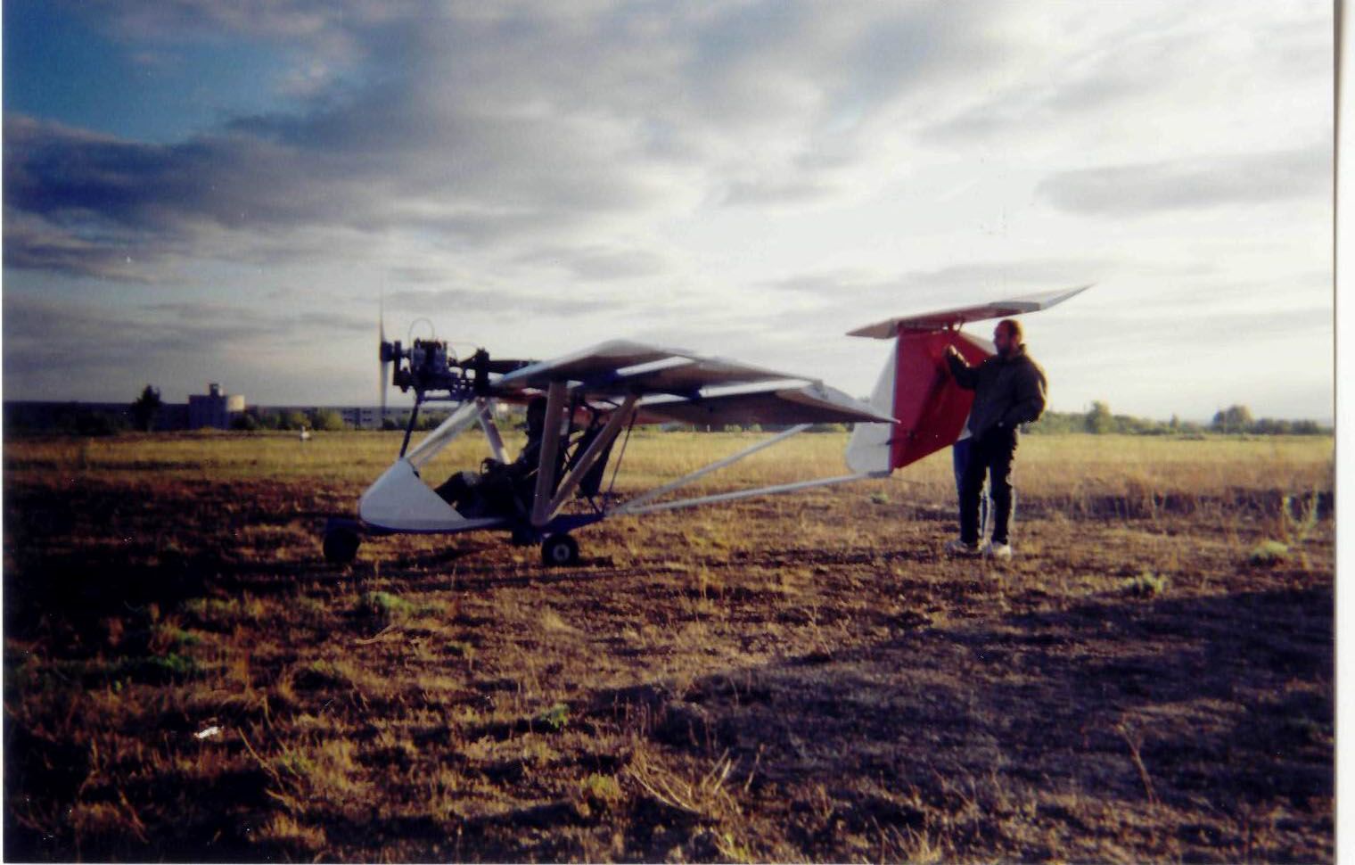

Небольшая предыстория. В 1989 . . . 1990 годах была сделана
небольшая партия учебных планеров на замену БРО-11М с решёткой
крыльев из 2- крыльев, где заднее крыло составляло 35% от переднего и
имело большую степень перемещений по осям X и Y. В результате продувок
в аэродинамической трубе выяснилось, что на заднем крыле поток НИКОГДА
не срывается вплоть до углов атаки в 90[ch730]. При определённых углах атаки и
углах отклонения заднего крыла относительно переднего разворот
набегающего потока составлял практически 90 [ch730]. Для учебного планера это
было то, что нужно. В полётах выяснилось:
Планер никогда не срывается в штопор;
[ch61485] Посадочная скорость, в зависимости от веса пилота, составляла
от 24км/час до 29 км/час;
[ch61485] Планер очень быстро на планировании разгонялся до 140 км/час
с лёгким курсантом и до 170 км/час с тяжёлым инструктором.
Если с посадочной скоростью всё было ожидаемо (cy на посадке
составил 3,9), то с разгоном скорости тогда было просто необъяснимо.
Аэродинамическое качество оказалось около 35, что, как говорится, ни в
одни ворота не лезет. В результате просто запретили на полётах разгонять
курсантов свыше 40 км/час. Ни один аэродинамик не смог объяснить этого
явления. Ответ нашёлся при изучении трудов Анри Коанда и
Роберта Ди Бартини, а похожий на правду расчёт был сделан методами
физики сплошной среды специалистом по тепломассопереносу, спустя почти
15 лет после того, как это явление было обнаружено. Кстати, эти планера последний раз летали на соревнованиях Юношеских Планерных Школ в 2000
году.

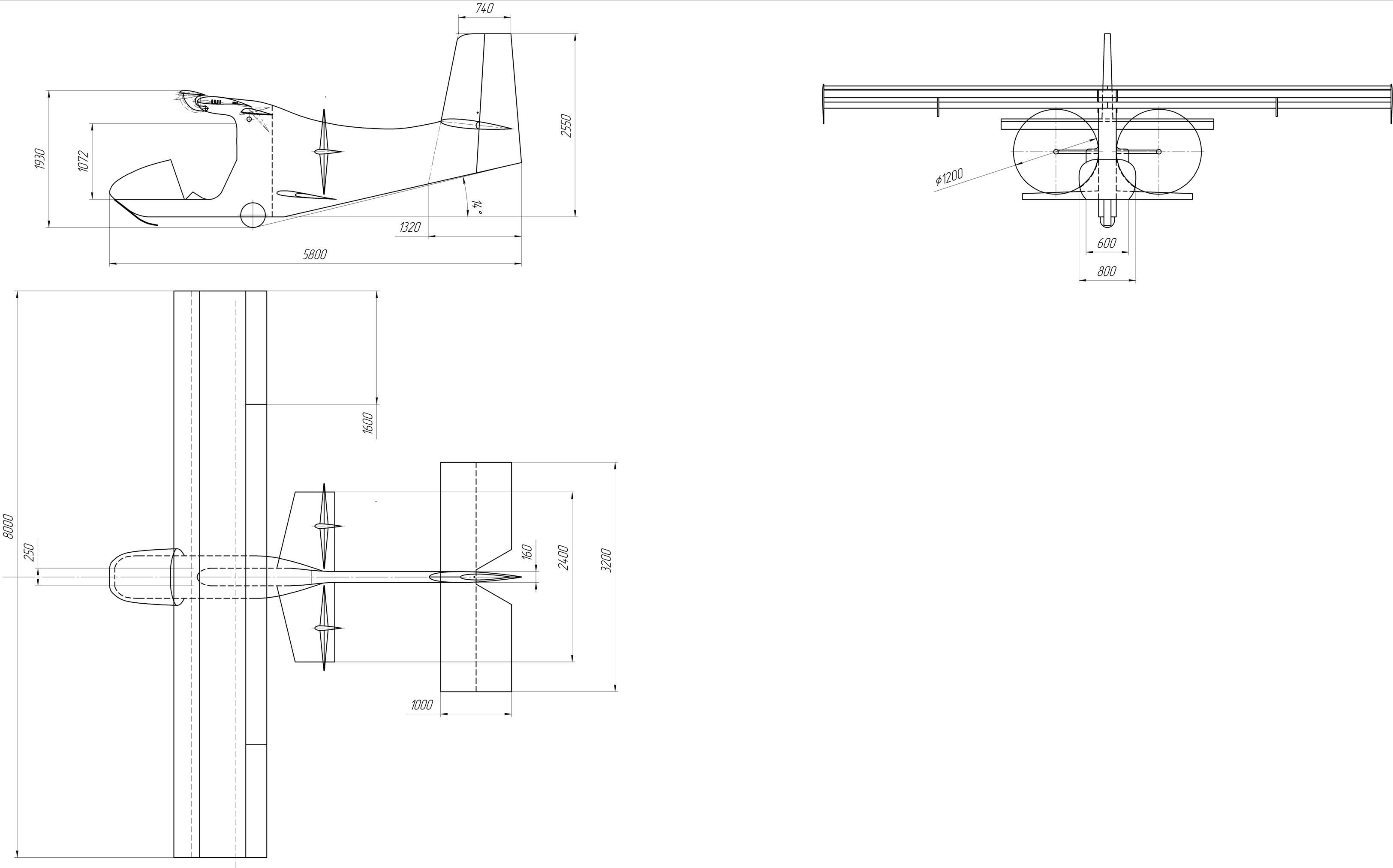

1 Учебный планер, буксируемый лебёдкой Макарова или чем-то
аналогичным.
Преимущества такого планера перед планерами БРО-11М, БРО-23. по сравнению с БРО-11М простота изготовления и ремонта;
очень малая чувствительность к условиям хранения и
эксплуатации;
малая масса планера (расчётная масса планера 65 кг);
по сравнению с БРО-11М и БРО-23 – возможность регулировать
на земле располагаемый су мах, изменяя взаимное положение крыльев (а для
продвинутых – управляя им в полёте), тем самым делая планер либо
медленнолетающим, либо более скоростным с более высоким
аэродинамическим качеством;
высокая скорость восстановления планера после аварии (мы
свой планер с разрушенной хвостовой фермой и оторванной по крепление
подкоса половиной крыла не особо напрягаясь отремонтировали за вечер и
утром снова на нём летали).

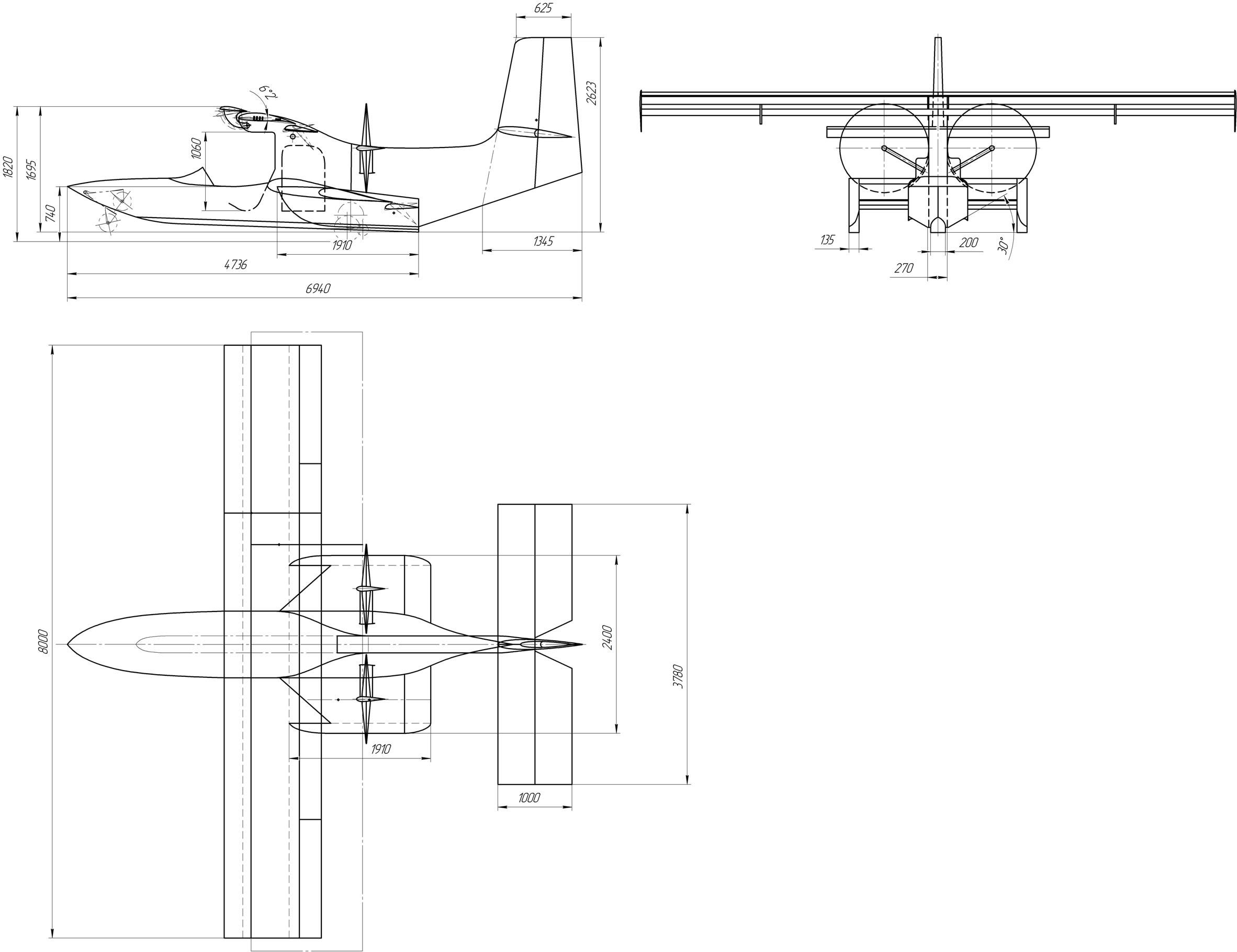

2 Мотопланер-амфибия одно- двухместный.
Предназначен для индивидуальных полётов как в районе аэродрома,
так и для маршрутных полётов. В одноместном варианте помимо пилота
массой до 120 кг, мотопланер может взять до 100 кг полезной нагрузки в
багажнике. При установке в багажник съёмного сиденья мотопланер может
стать двухместным. Ненадолго. Мотопланер предназначен для эксплуатации
с неподготовленных площадок и водоёмов. Благодаря управляемой решётке
крыльев мотопланер имеет очень крутые траектории взлёта и посадки. В полётах над аэродромом с одним пилотом мотопланер позволяет выполнять все фигуры сложного пилотажа «по планерному». В штопор планер не срывается ни при каких условиях, сохраняя управляемость по крену абсолютно всегда. Амфибийность планеру придана для расширения вариантов базирования.
При использовании преимущественно в одноместном варианте
достаточно двигателя мощностью 28 . . . 30 л.с. В двухместном или с большим грузом в багажнике необходима мощность не менее 45 . . . 50 л.с.
все фигуры сложного пилотажа «по планерному». В штопор планер несрывается ни при каких условиях, сохраняя управляемость по крену
абсолютно всегда.

=использование возможностей вихревого обтекания позволяет
скачкообразно расширить эксплуатационные параметры планера...
ЗЫ=какая площадь крыльев (удельная нагрузка)?
=сколько щелей ?
-хвостовое оперение тоже многощелевое?

Как то звучит малоправдоподобно. БРО 11М качество 35 Су Мах=3,9 с однощелевым крылом?
Эскизы интересно бы посмотреть
А есть какие нибудь исследования документированные: расчеты графики может модели летали у Вас?
НА ЧЕРТЕЖЕ ВСЕ ВИДНО БУДЕТ. НАГРУЗКА 9.5 КГ
=сколько щелей ?
ДВЕ ЩЕЛИ
НЕТ

Здравствуйте! Эскиз планеров отправил! Пожалуйста разместите
Рой
https://www.youtube.com/watch?v=ZW7oeSm7zZ0
По обводам похож на версию Каспервинга, это не он?
АЛЕКСАНДР ЕЖЕЛЬ, много данных, надо читать. Про решетчатое крыло я читал, хотя и в несколько другом исполнении.
По своей идее пока обдумываю вариант - среднее крыло без органов управления (корочка с лонжероном) и управлением 4.6.2.

Я шью кайты, парапланы и парашюты.
Проект Роя красивый. Все нравится.
Ничего не знаю про этот профиль, похоже, что срыв у него довольно резкий. Я бы выбрал профиль с большей толщиной. тем более, что есть ограничение веса и денег. примерно 18%. Профильное сопротивление почти не меняется от толщины, а это очень малая часть общего. На режиме качества половина сопротивления -индуктивное. Подкосное крыло из этих же соображений предпочтительнее.
Я бы сразу заложил место для мотора. это проще сделать при двухбалочной схеме.
Сиденье из ткани можно сделать очень комфортным, если использовать фанерку, жесткости и поролон.

Респект и уважение за правильную подачу своего прожэкта!
Эскизы, компоновки, пояснения что и почему.  [smiley=thumbsup.gif] Увы, это редкость на этом форуме. :(
Лонжерон трудновоспроизводимый
А не стоит на него молиться! Можно сконструировать новый, с полками из уголков и стенкой нужной толщины. Может даже легче получится и более живучий. ;)

Наша организация, в конце 80-х - середине 90-х гг построила всего 2 учебных планера КАИ-502
http://www.reaa.ru/cgi-bin/yabb/YaBB.pl?num=1127401667/0#0
но на них полетали несколько десятков человек (в т.ч. 3 участника данного форума), остались кино и видеофильмы, куча фотографий. ;)
