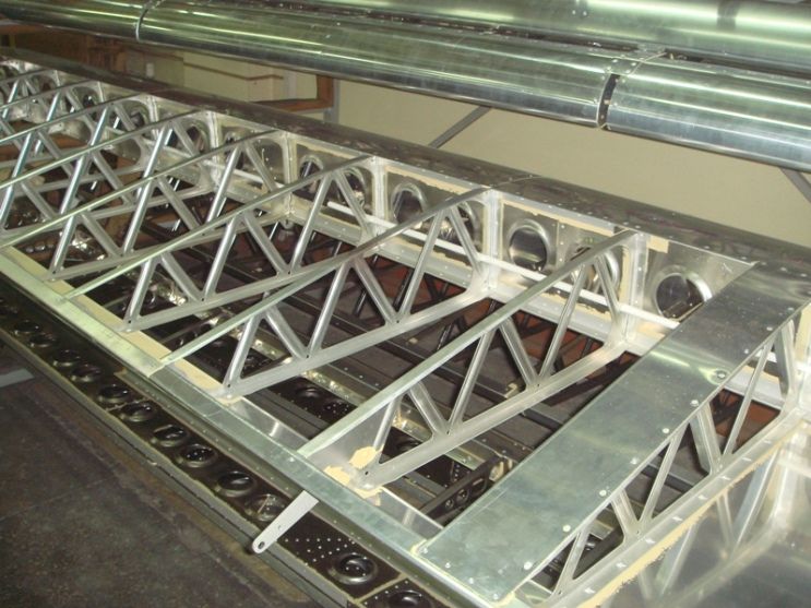

Сейчас в тот профиль, что получился нужно врисовывать конструктивные элементы. Конструкция крыльев у меня будет цельнометаллическая, на это есть ряд причин.
Так вот, меня смущает тот факт, что при расчёте такого крыла на прочность, да ещё и подкосного! Везде получаются очень маленькие толщины (практически фольга)!
Вопрос:
1. Толщина Д16Т на носок крыла 0,5 мм будет не очень тонко из соображений потери устойчивости? Шаг нервюр 250мм.
2. Какой вариант лучше? Однолонжеронное крыло с одним подкосом и крутящий момент воспринимается только замкнутым контуром носка. Или Двухлонжеронное крыло с двумя подкосами воспринимающими крутящий момент?
3. Тот же вопрос и про толщину нервюр. Достаточно ли Д16Т 0,5 мм? Правда не знаю, согну ли я Д16Т как захочу, может быть придётся и АМГ применить. Не слишком ли это слабо? Нагрузка на крыло небольшая всего 33кг/м кв., но всё же закрадываются сомнения.
4. Сможет ли стенка лонжерона толщиной 1 мм не потерять устойчивость от перерезывающей силы?

При однолонжеронном  подкосном крыле вся металлическая обшивка зв исключеием лобика лежит мертвым грузом. Чтобы загрузить ее надо сделать как на Цессне 172-двухлонжеронное но с одним подкосом и всей работающей  обшивкой подкрепленой стрингерами.
iae
При жёсткой обшивке всего крыла кручение воспринимает контур всего профиля: задняя стенка-лонжерон-обшивка + носок. Расчётная толщина обшивки при таких нагрузках получится, конечно, мизерная. Смысла делать два подкоса при жёсткой обшивке нет.  Наклёпывать стрингеры - только утяжелять крыло. Насчёт потери устойчивости обшивки от продольных сил без расчётов сказать ничего нельзя. Считать, считать и ещё раз считать, перефразируя основателя....

1. Обшивка 0,5- нормально. Если бы существовали листы 0,4мм, их можно было бы использовать на консольных участках и за задним лонжероном.
2. На любителя. Личное предпочтение-2-х лонжеронка- проще обеспечить навеску закрылков/элеронов и тяг управления.
3. Шаг нервюр нормальный (если посчитать точнее, то возможно! увеличение до 270-300 и даже более). Толщина 0.5- достаточна. Для силовых нервюр (коренная, подкосная)  желательно толщину брать 0,8-1.0  Материал лучше брать одной марки.
4. Устойчивость от перерезывающей- вряд-ли потеряет(опять же считать надо). Возможно на некоторых участках лонжерона использовать и 0.8 и 0.5 и даже с отверстиями-облегчениями. А вот усилить лонжерон в корне и  подкосном сечении (из-за концентрированных нагрузок в узлах крепления консоли и подкосов) потребуется. Как правило!, ставят накладки-усилители лонжеронов заодно в них и сверлят отверстия под болты крепления.

Павел. Берите за основу конструкцию крыла А-22 и пересчитывайте  сечения под свои нагрузки.
