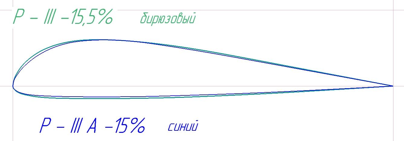

Похоже Вы пытаетесь "перекроить" не только аэродинамику, но и математику с геометрией :) в которых понятие "хорды" появилось задолго до первых летательных аппаратов.
В авиации понятие "хорды крыла" определено чётно и однозначно - участок прямой, соединяющий наиболее удаленные точки профиля. Не может профиль вылезать дальше хорды. Это противоречит определению хорды.
Средняя линия профиля тоже не имеет разночтений и на профилях с вогнутостью в носке имеет S-образность, "втыкаясь" в координаты начала хорды (0;0)
Ниже пример, не самый удачный к сожалению.

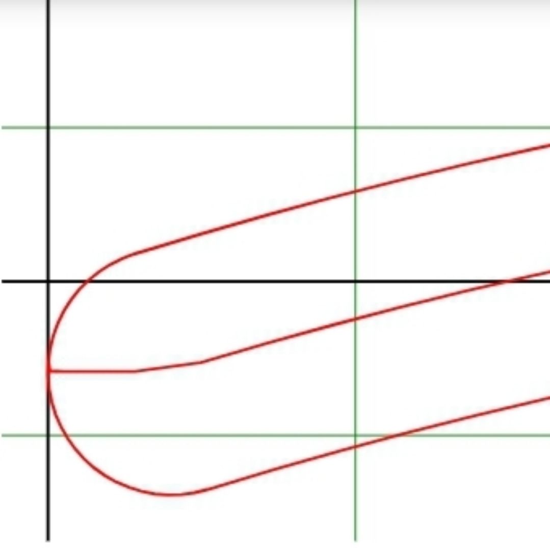

Не считал. Наверное около 30 штук в Компасе изобразил.
В четвёртом сообщении этой темы выкладывал своё "творчество" как раз по обсуждаемой теме.
Только непонятно к чему Ваш беспредметный вопрос.

А если даже заморочится, то начать следует с кружочка радиуса носика, расположив его так, чтобы была касательная к оси У в точке 0,0.
Вот именно этим я и заморочился, стал выяснять радиус этого кружочка, а попутно и прочее!

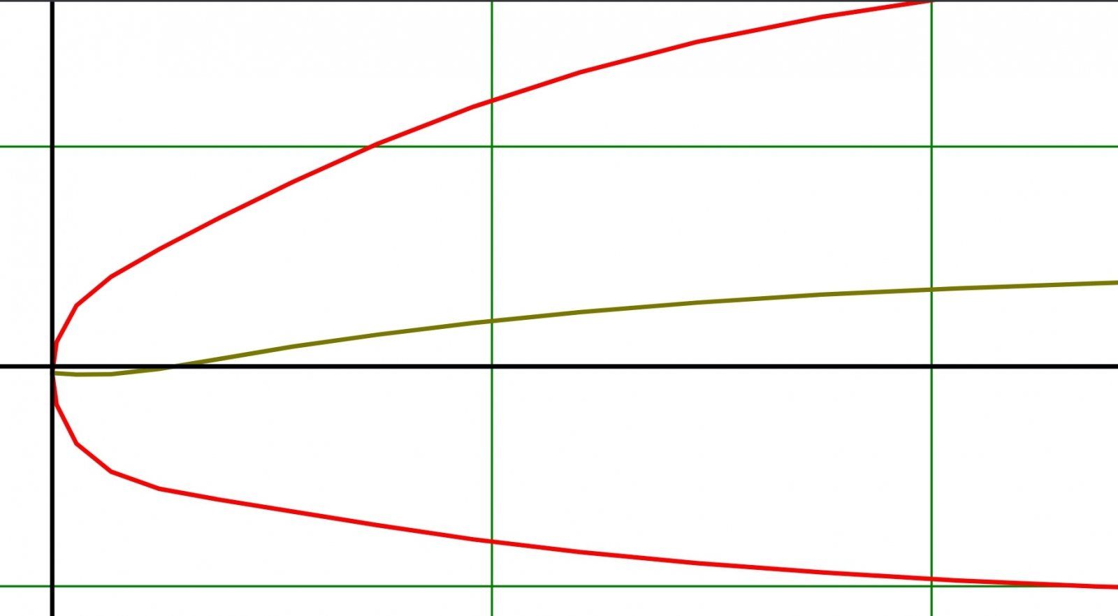

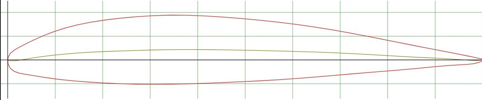

Ну если вы такой опытный пользователь Компаса. То у вас не займёт много времени построить профиль NACA 2415. Потом мы вернёмся к обсуждению "беспредметных вопросов."
Ну если вы такой опытный пользователь Компаса. То у вас не займёт много времени построить профиль NACA 2415...
Нигде не писал, что я опытный пользователь Компаса. У меня построение профиля занимает много времени.

Хорошо, пусть это будет не Компас а что то другое. Выбор огромен, от милимитровки до MS .Exel.

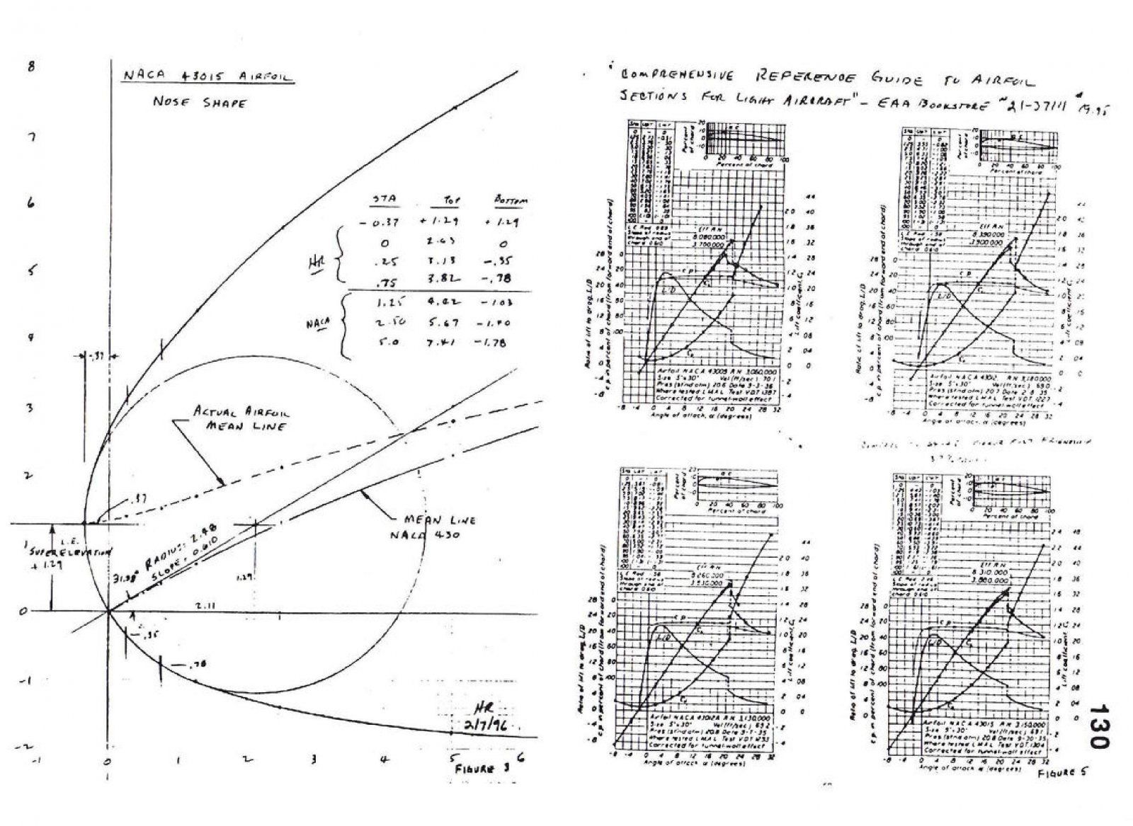

Алексей, не заморачивайся с радиусом если он не дан.
Касательная к радиусу в точке 0,0 не гарантирует то что кривая построенная по лекалу, по рейке через точки (гвоздики), сплайн в CAD-е (с оговорками), будет иметь такой же радиус.
У тех же NACA профилей, точка касания к радиусу носка жёстко не задаётся (могу ошибаться).
Можно ещё раз пересмотреть Кравца, а можно последовать походу описанному у Риблета.
Если тебе нужны промежуточные точки, то надо искать какими уравнениями (функциями) определяется изменение толщины и кривизны вдоль хорды. Для Р-ll и NACA четырех и пятизначных серий это доступно. Для других мне не попадались.
Профили серии NACA иногда не задают координаты носика. По ним координаты лучше всего рассчитывать математически по заданным формулам и алгоритмам. Многим профилям присваивается первая координата 0;0, а затем относительно далеко позади вторая координата (получается какой то треугольник), а расстояние между ними следует отображать плавной кривой. В профилях встречается множество различных особых случаев.

И вот как этот казус выглядит у профилей NACA. (из книги Г. Риблетта)
И в общем, меня бы это не волновало, если б я знал, что профиль продувочной модели строился именно так, а не иначе.
Да, если опираться на данные координаты в таблицах и радиус носа для этих профилей, то именно так и получается. В Интернете есть очень старая программа Basic NACA.BAS, а также Xfoil, которые решают эту проблему.
Я не знаю, соответствует ли полученный теоретический профиль реальному на 100%...

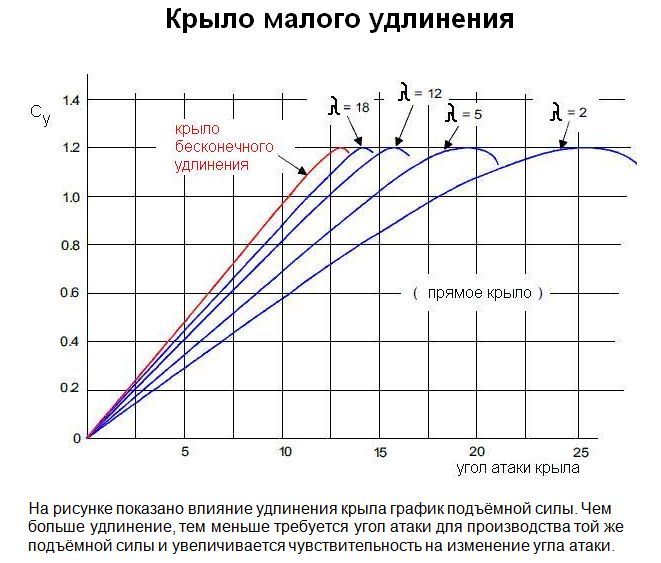

Вместо того, чтобы рассуждать как профиль влияет на восприятие болтанки (а практически никак, имхо), надо бы хотя бы на пальцах посчитать от чего зависит перегрузка при пересечении какого-нибудь восходящего/нисходящего потока.
Возьмём для примера два самолёта летящих на скорости 110 км/ч и влетающих в поток с Vy=3 м/с (принимаем, что влетаем менее чем за секунду, то есть резко) Приращение угла атаки у обоих самолётов будет примерно 5-6 градусов.
Теперь обратимся к графикам в сообщении 78. И оказывается, если с-т летел с Су=0,1, что соответствует углу атаки примерно 1-1,5 градуса, то при угле атаки 6,5 Су=0.5. Отсюда перегрузка будет примерно +5
Другой с-т пусть летит на той же скорости при Су=0,3 (удельная нагрузка у него больше чем у первого в три раза) Те же 5 гр приращения угла атаки дадут Су=0,7 Отсюда перегрузка будет примерно +2,3 . Удлиннение 12 вместо 5 добавит только 0,3-0,4 ед перегрузки.
Главным фактором является то, при каком Су вы летите (удельная нагрузка на крыло). Относительная скорость (ваша и восх потока) не так сильно влияет. С одной стороны при бОльшей скорости полёта приращение угла атаки меньше, но и в поперечный поток вы влетаете интенсивней (градиент нарастания больше).
