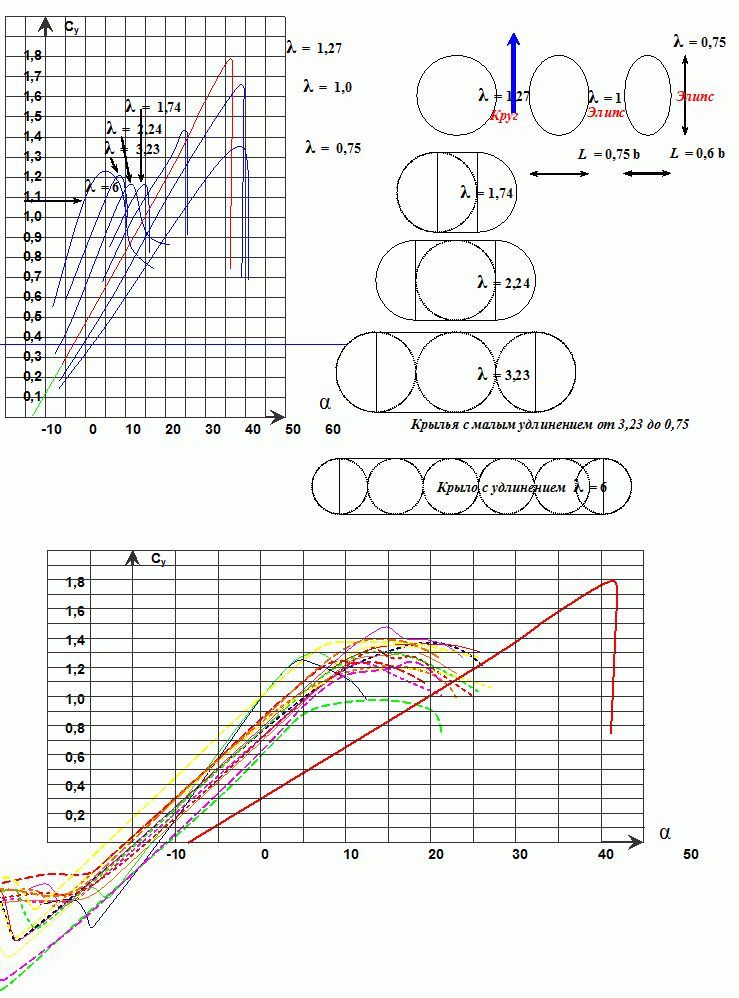

Я как то не поленился и свел на общем графике зависимости наиболее употребимых профилей для крыльев с одинаковым удлинением.
Смотреть на нижний график.
Это куча линий с практически одинаковым наклоном или по Вашему "приращении Cy по приращению альфа".
Не трудно заметить, что это приращение (тангенс угла наклона линий графиков) почти одинаков для тех профилей.
Но на этом совместном рафике есть еще
две линии:
1. Красная толстая с меньшим углом, которая принадлежит круглому в плане крылу с удлинением 1,27
2. Зеленая линия с большим углом наклона принадлежащая крылу с бесконечным размахом.
Если рассчитать производную подъемной силы с углом атаки Эгера, где профиль вообще не учитывается, то разница между относительным удлинением 5 и удлинением 10 при прочих равных условиях составит около 20%. Если рассчитывать по DATCOM, где в некоторой степени учитывается геометрия профиля, число Рейнольдса и т.д. после сложных расчетов достигается практически идентичный результат. Видимо, решение вопроса надо искать где-то в другом месте.

И "игра" в 5,6 градусов на разных удлинениях вызовет разные приращения подьемной силы
Так конечно, кто бы с этим спорил. Но приращение от разного удлиннения не больше 10-15% от перегрузки, от разных профилей ещё меньше....
А если у рассматриваемых с-тов (с разницей в три раза по удельной нагрузке на крыло) и удлиннение одинаково, тогда как?
