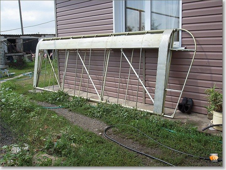

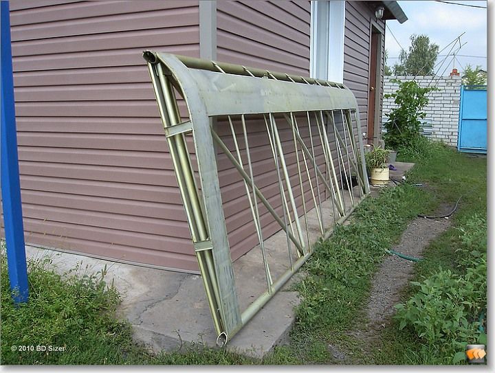

Я поставил луганский, двухлопастный, 1,71 м. У оригинального "Челленджера-2" он всего 1,52 метра, деревянный, фиксированного шага. У нас давно ушли от таких размеров в сторону увеличения. Американцы, вероятнее всего не увеличивают диаметр из-за боязни увеличения пикирующего момента. Хотя, производитель аналога , "Экскалибура" Том Карр утверждает, что момент обнуляется простым изменением угла установки движка с винтом. Он спокойно ставит 180-ти сантиметровые винты с шестерёночным редуктором и его "дракон" с пустым весом 204 кг на 503-м Ротаксе даёт 6 м/с в одноместном варианте. Попробую выложить фото, фотки большого размера, не помещаются.
