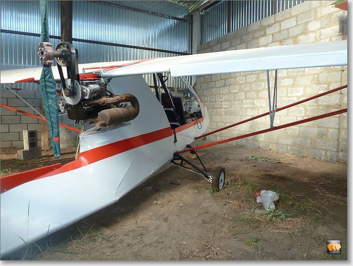

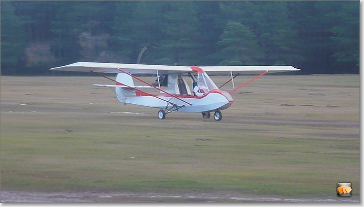

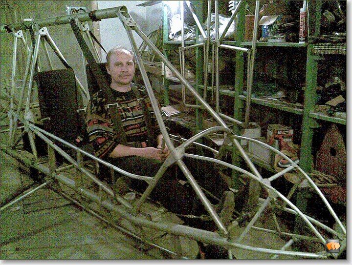

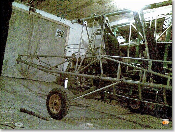

Всё прогрунтовано фосфатирующим грунтом "Реофлекс", нержавеющие вытяжные заклёпки каждая макнута в грунт.Впереди применена вилка от горного велосипеда- лёгкая, прочная и легко "глотает" все неровности. Сзади поставил шнуровую резиновую амортизацию, работает изумительно! Ну и готовый можно показать:

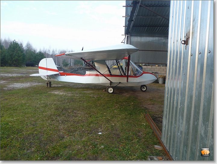

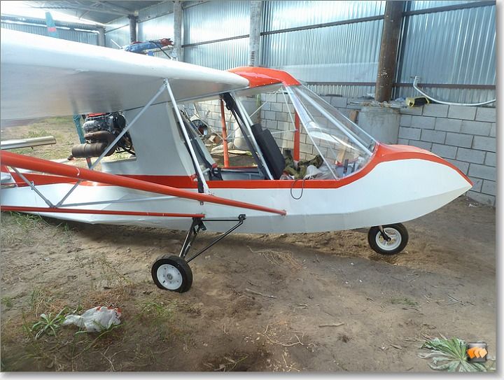

Здорово! Машинка похожа на птицу.
Удалось ли взвесить?

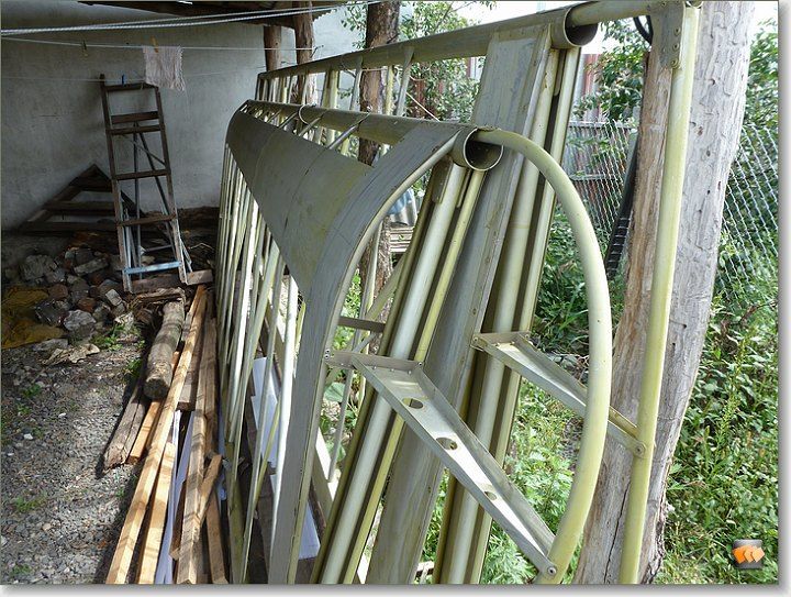

Не пробовали нагружать крыло? Как ведет себя накладка, сильно хлопает?
Профиль крыла на некоторых снимках самолета получается с чудным вытянутым носком. Как он ведет себя?

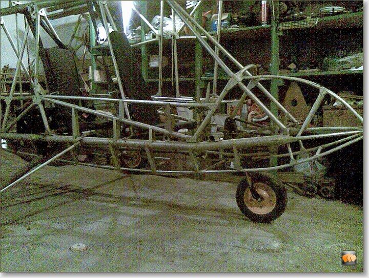

Насколько удобно садиться-вылазить?
Спартанец
Весит птичка 200 килограммов. Крыло статически не нагружали, за то в полёте- пожалуйста- резкие взмывания, глубокие нисходящие спирали. Балки сделаны с запасом: передняя труба 60х 1,5 усиленная бужом 55х1,5 длиной 800мм.Задняя 52х1,5 , буж 48х1,5 мм. Про какую накладку спрашиваете? Центральную? Не хлопает совсем. Профиль стабилен во всех режимах, натянут как барабан, да и носик держит самый перегибаемый участок, который у многих гофрируется, как рёбра у тощей коровы. Садиться нужна привычка и навыки. Заднему без проблем: нога на шасси, вторая на полик, и ты в седле! Переднему чуть сложнее- самолётик "падает" на хвост пока движок не заведёшь, поэтому приходится вставать на корневую часть переднего подкоса, браться за трубы передней панели, подтягиваться и прыгать в седло. Колёса у оригинала поменьше, им полегче этот акробатический номер проделать. Всё дело привычки.На снимке не носик вытянутый, а законцовка трубчатая, плоская, вот и кажется с непривычки.

Я имел ввиду накладку на верхушке профиля, ту, которая вдоль всего крыла.
В статье, которую я когда-то опубликовал, было упоминание про опору, которая не давала переваливаться машине на хвост, которая, видимо, потом убиралась.
А вес - замечательный.
Что с маневренностью, с устойчивостью, с чувствительностью к болтанке?
Спартанец
Если Вы имели ввиду "лобик", то он приклёпан "мёртво, у него кроме крайних отбортовок есть центральный швеллерок,П-образный, который центральную часть делает самой жёсткой , и сверху обтянут заодно тканью. Опускание на хвост не напрягает совсем, к нему привыкаешь сразу, при заводке двигателя нос плавно опускается и вперёд!Устойчивость большая,по элеронам чуть "задумчивый", но хватает и для энергичных манёвров. Размах сказывается. На варианте с короткой пластиковой законцовкой скорость крена побольше будет. Болтанку чувствует слабо, профиль тонкий пробивает хорошо.

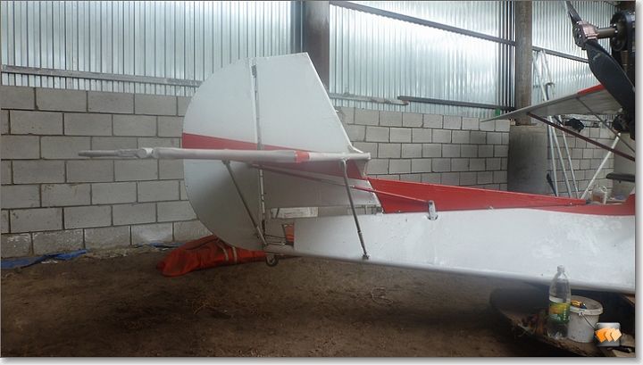

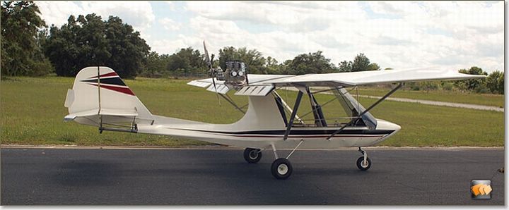

А для чего на некоторых Челленжерах на стабилизатор ставят шайбы?
Достаточно ли площади ВО на вашем самолете?
Ваше мнение по варианту без переднего колеса?
Спартанец
Мне кажется, шайбы ставят "от жиру", типа: для уменьшения индуктивного сопротивления и повышения путевой устойчивости. У самолёта действительно, чуточку не хватает руля направления, по словам пилота-испытателя, но только в случае сильной потере скорости. На следующем планирую чуть увеличить площадь за счёт "вытянусти" нижней части. Насчёт варианта без заднего колеса, тут могу сказать следующее: самолётик рассчитан на неопытных пилотов, новичков-любителей, и поэтому, наличие носового колеса очень желательно. Упрощается руление, разбег и посадка. И во-вторых, сама силовая схема спроектирована именно под носовое колесо, вся нагрузка от веса самолёта и пилотов приходит именно в место установки основных колёс.  Самолёт как бы балансирует между задним положением и опусканием на нос. Мне кажется, за счёт этого более лёгкий отрыв на взлёте. Носовое колесо загружено всего на 15- 20%. Меньше вероятность "рывка" переднего колеса от несовпадения линии движения и положением последнего. Вообще, самолёт спроектирован очень мудро, со множеством секретов, которые, в основном, приятные , находишь в процессе познания этой птицы. У меня мечта продвинуть эту прелесть в наши российские просторы, поделиться радостью со всеми!

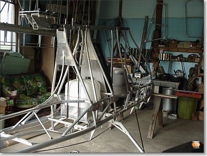

Кому нужно уменьшение посадочной скорости на 10 км/ч.? Для них они и ставятся. К тому же, конструктивно они проще раздельных элеронов и закрылков. Экономия веса и простота. Если сравнить проводку управления  и её вес с некоторыми другими аэропланами, разница видна сразу. У меня из центральной части крыла выходят две маленькие тяги привода флаперонов, это всё. Чуть сложнее с выпуском- ставится ручка над головой с винтовым механизмом, трубчатая тяга к подвижному узлу качалок привода собственно флаперонов. В конечном счёте, кому как нравится. На "Экскалибуре" , например, делают и так и так, в зависимости с желанием клиента. На первом фото классическая проводка, на флапероны:
