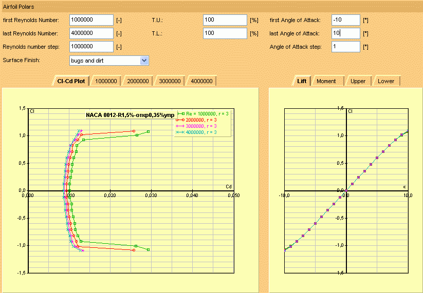

Но для начала нужно разобраться с числами Re. Печаль
У меня есть калькулятор числа Re, в него ввожу высоту над уровнем моря, и скорость движения сегмента лопасти, выдает вот чего:
А что Вас смущает?
Получили определенную величину числа Re. Вы считаете это много или мало. Или Вы боитесь, что что то произойдет нехорошее?
Вот посмотрите на поляры профиля NACA при различных числах Re.
По сравнению с тем сопротивлением лопасти, которое вызывается самой подъемной силой это просто пыль. Даже и не думайте переживать по этому поводу.

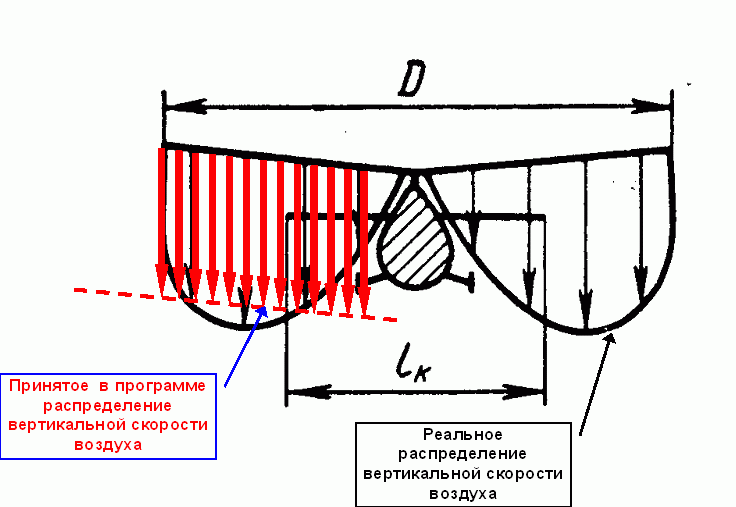

В своей программе я условно принял равномерное распределение вертикальной скорости воздуха. Если посмотреть на реальное распределение, то ошибка окончательного расчета будет не такая уж большая. Причем эта ошибка приводит к несколько завышенной мощности.
Ниже я даю рисунок с распределением вертикальной скорости в реальности и в моем принятом варианте. Ошибка не столь значительная. Причем чем ближе к оси несущего винта, тем стремительнее падает доля ошибки на всю лопасть.
Я решил так, лучше пусть будет некоторый запас по грузоподъемности, чем ситуация, когда не знаешь что выбрасывать у облегчать для взлета вертолета.
Примерно избыток в мощности в 10 % может быть "съеден" за счет конструкторских ошибок и перебора в весе, но вертолет то взлетит.
А параметры профилей я закладываю с самым наихудшим состоянием поверхности, опять таки для конструкторского запаса. И еще одна "фишка". Поскольку изготовить лопасть у которой задняя кромка остра как бритва невозможно (толщина профиля на хорде 100% равна НУЛЮ), то я модернизировал форму профиля и ввел конечную толщину хвостика профиля. Естественно параметры профиля стали несколько хуже, но в конечном итоге опять таки у меня появляется конструкторский запас и я не буду мямлить, ковыряясь в носу, что мол "колесо то было не из того самого  материаЛУ".
И вот когда будет изготовлен тот расчетный несущий винт и измерены его реальные параметры, можно будет вычислить поправочный коэффициент. Таким образом второй вариант несущего винта попадет почти в яблочко. И расходы на повторное изготовление лопастей не сильно скажутся на общих расходах.
Но заметьте, сам вертолет получится лучше.
