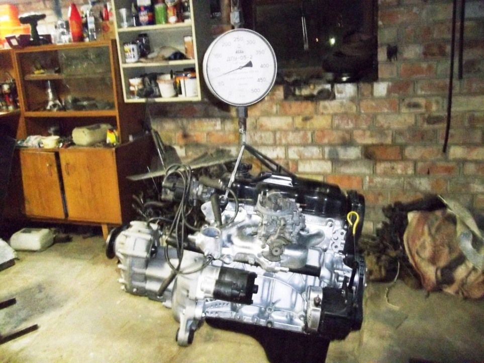

При такой схеме расположения СУ можно без особых размышлений использовать редуктор Черного,тольлко придется двигатель поднять еще  на 10цм и вес там по больше-12,5кг.Если кому то  хочется по болше мощности,советую выбрать сузуки Г13А,который в сборе с редуктором сухой весит 75кг, имеет 70лошадок...

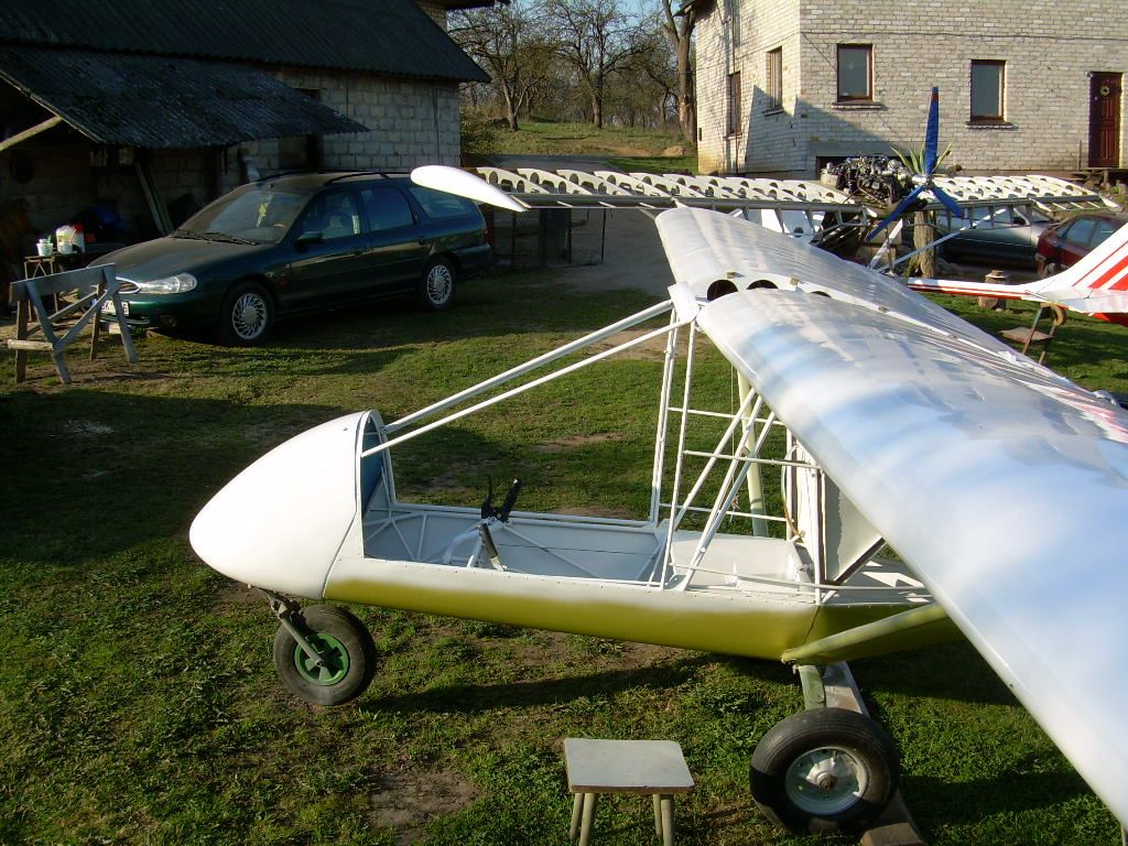

Очень изящный самолёт!  :~) было бы конечно не тактично но уж очень любопытно посмотреть на расчёты, схемы, черчежи...  ::) если это возможно то как? с уважением к конструктору данного чуда буду с нетерпением ждать предложений и новых фото!!!  :D

и всё же, перелапатил чуть ли не все ветки, а вот Ваш самолёт особенно заинтересовал! хотелось бы узнать как можно больше о его постройке! какие трубки вы сваривали при изготовлении фюзеляжа? более подробно бы узнать о конструкции крыла! вобщем ВСЁ и ВСЁ!!! буду очень презнателен!!! :D :exclamation :exclamation :exclamation

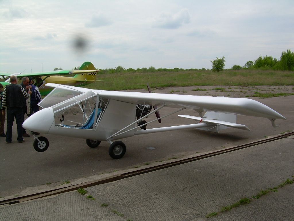

привет всем
давненько не писал в форум, но пришла весна, начал опять думать о постройке очередного самолетика.После долгих размышлений решил далее развивать свою выбранную схему,устранить некоторые замеченные недостатки,решить вопрос двойного упраления(прежний был без)

Уважаемый albertasp, можно ли увидеть поближе узлы сварки, крепление крыла, рессоры, шасси, ГО, киля и т.п.  :~~)

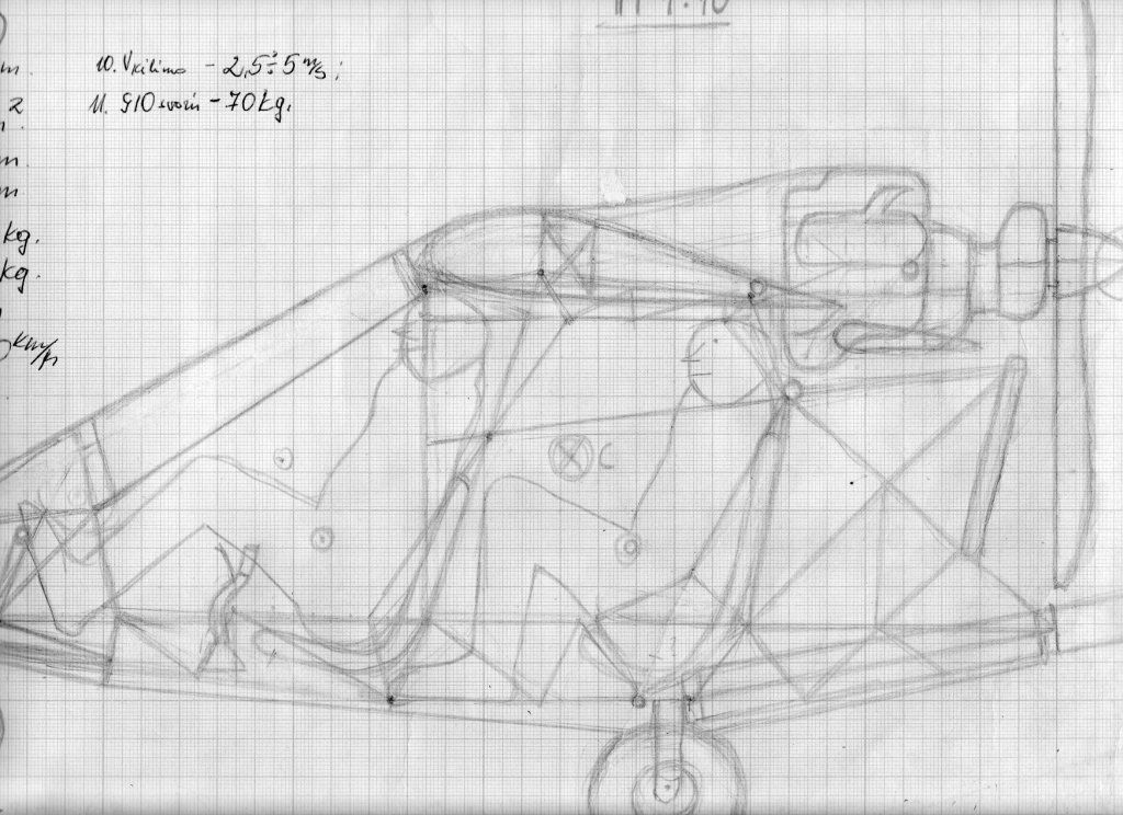

скопировал эскиз своего двухместного в боковй проекции,может кого заинтересует,обсудим

По Вашим фотографиям вроде,как раз и получается,что полторы тонны вперед взять довольно затруднительно - очень длинный путь получается (вдоль хорды крыла,затем через наклонные стержни верхнего обреза проема),причем заканчивается этот путь хлипенькими раскосами у передней стойки - явно случай лобового столкновения с препятствием не рассчитан.
да я согласен,что можно добавить веса 5-6кг и усилить переднюю часть фермы, еще и переднюю стойку,сделать мощнее мотораму,все равно это не выход при серьезном случае(штопор),а грубые посадки выдерживает и так-проверено испытанием ;)
Это все так - но,постаравшись выполнить требования норм,Вы избежите неприятностей - и очень серьезных,- в сложных ситуациях.

да,в следущем варианте будут усиленные передние верхние трубы кабины,наверное это д16т 30х2мм,и раскосы у передней стойки.Вся нижняя часть фермы достаточно крепкое и усиливать не надо
