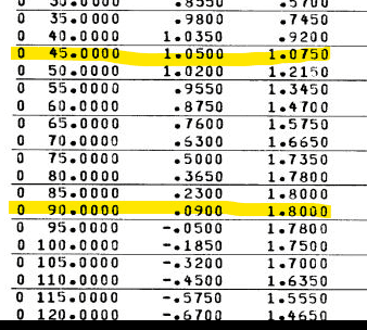

Что-то поляры у вас подозрительно гладкие.
если на поляре нет срыва потока, то это не имеет отношение к крылу, т.к. такого крыла не бывает. в трубе можно крутить любой профиль и получить таблицу показателей, но это не значит, что в максимальных значениях профиль будет работать как крыло. по этому графики Су к альфе на 360 это верчение доски в потоке, интересны только рабочие диапазоны.
зачем нам 45 градусов, когда на 95 Сх в три с половиной раза больше чем Су. это не значит что такое крыло можно использовать для полетов.
профили naca 0009 v naca 0012 это профили стабилизаторов, которые работают на отрицательных углах. R создает кобрирующий момент, стабилизатор в силу своего наименования пикирующий. А что бы вел себя хорошо, профиль ему симметричный.
Это всё верно, но я имел в виду другое. Измерение реальных величин практически никогда не укладываются в гладкие линии (кривые или прямые) на графике. Всегда имеются отклонения в ту или иную сторону и реальная поляра получается ломаной. А вот вычислительный расчёт как раз таки этим отличаeтся: все красиво и хорошо.
Поэтому у меня сомнения, что те гладкие графики получены в результате продувки в трубе.
По всякому бывает.
После продувок (многоразовых) положение каждой точки уточняется по РАЗНЫМ методикам "сглаживания", от привлечения теории вероятности, до простого подбора. Сталкивался (не в аэродинамике), с разницей в точности графиков, в 4-5% от таблиц результатов опытов... и сам рисовал.
:LOL: Для начальства-покрасивей, но менее точно, для пользователей-точнее/ближе к практике, но "горбатее", для студметодичек-"от руки".
Рекомендация: пользоваться ЦАГИевскими и NACAвскими, 30- 40-х годов, когда "обработка" результатов-велась... единообразно у нас, и по другому, но опять же-единообразно, у "них".
Ежели точность-критичный параметр.
А на "нет", и суда-нет.

Поляра нужна для определения наивыгоднейших условий полета, когда достигается максимальное аэродинамическое качество.
Смешно!
Поляру строят (рисуют) для того, чтобы более наглядно отобразить результаты провудок профиля в АТД. Запомнили!???
Поляра - это отчет по результатам продувок.
За которые вы например заплатили деньги.
И по этой причине поляра должна отражать то, что было с крылом в АДТ на самом деле. А вот что вы потом будете делать с этой информацией - это ваше личное дело.
Так вот:
При продувке профилей и плоских пластин в АДТ, ПС растет до УА=+45°.
И если вы заплатили деньги, а вам рисуют, что ПС после УА=+18...22° начинает уменьшаться, то можете смело подтереться такой полярой. Ее место в унитазе.
Если ваш маломощный движок на вашем самолете - не может протолкнуть ваш самолет через возросшее лобовое сопротивление при полете на УА=+18...22°...... и у вас из -за этого началась потеря воздушной скорости и затем началось уменьшение ПС, то к продувкам крыла в АДТ - это не имеет никакого отношения.

Если всмотреться в поведение коэффициента Су, то его максимальное значение не находится при 45 градусов угла атаки, а конкретно максимум приходится на угол примерно плюс 12 градусов.
Дурдом крепчал, а танки наши быстры!
