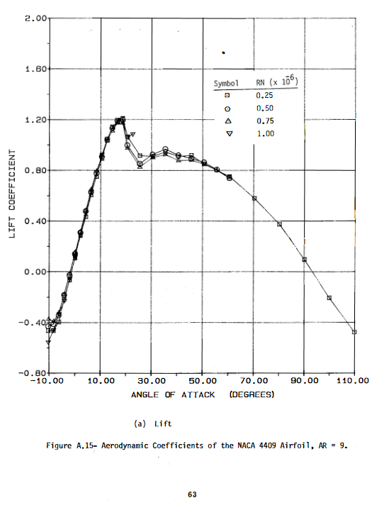

Только практика -- как критерий истины?
У таких людей критерий истины их сверхценные идеи. Практика, противоречащая идеям (будь то ускорившиеся струйки или вот этот график продувки) - отвергается. Объявляется жульничеством или заговором.
Screenshot 2024-03-31 at 03-36-00 Post-Stall Wind Tunnel Date for NACA 44XX Series Airfoil Sec...png
Что сверхценные идеи противоречат друг другу и не стыкуются в целостное мировоззрение - игнорируется. Клиника.
Пример противоречия: отказ от классического определения подъёмной силы (проекция полной аэродинамической силы на перпендикуляр к скорости) должен бы повлечь отказ от всех формул, в которых Y фигурирует именно в таком определении - но нет, совершив подмену понятия, персонажи от формул не отказываются. И ведь понимают, что если ДВС заправить ослиной мочой - не поедет, а что подмена понятий делает из теории бред и требует разработки новой теории под новые понятия - не понимают.
