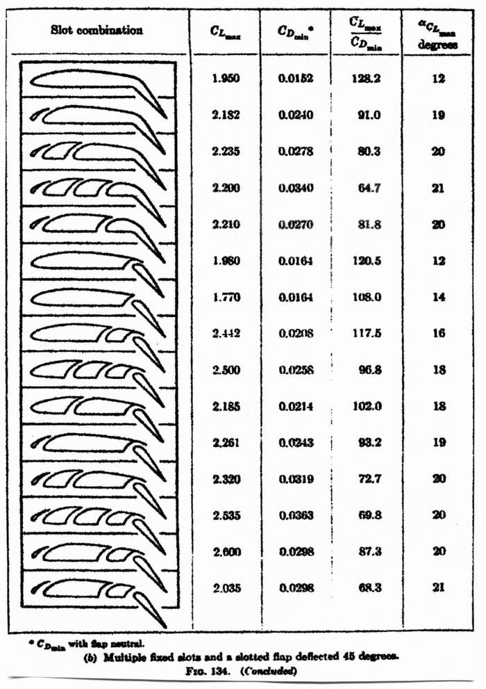

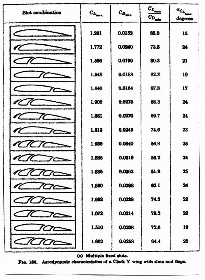

Впервые удалось обнаружить в литературе таблицу коэффициентов разрезных крыльев.
Может, пригодится кому-нибудь.
Denis
Я люблю самолеты!
В вышеприведенных таблицах самым важным параметром являеться Clmax/Cdmin. нетрудно видеть, что применение как нескольких постоянных щелей, так и фиксированного предкрылка лишено смысла. Если еще привести семейства кривых Cy и Cm по alpha то станет совсем грустно.
