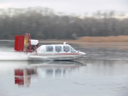

А "Патруль"не спит! Вот, например, санитарка с моторчиком 250 л.с. По воде без всякого дельфинирования бегает 75 км/ч, по снегу  173км/ч. Может и быстрее, но экипажу придется чаще менять бруки...
Да чем длиннее корпус тем выше скорость и меньше дельфин. Какая длина лодки?
Чем длиннее корпус  - тем больше масса  ! Чем больше масса тем  больше смачиваемость и тем меньше скорость , и ещё больше вероятность дельфина, потому как пятно контакта с увеличением скорости уменьшается ,  плоскодонное корыто как у вас и у Патруля передней частью через ИМВ и экранный эффект  создаёт У и ЦД смещается вперёд при неизменном ЦТ ! ..Как следствие таких действий "дельфин" опять увеличивается ..@ д.м. подумайте над  этим , для вас , как "создателя" подобных лодочек это очень важно !

Так как с этим дельфином радикально бороться чтоб исключить оного?  Я его совсем не наблюдал :-?
Вы его не наблюдали потому как на глисс невыходили:) Как перевалите за 37-40 км.ч. тогда узнаете :)

Странно, что казак ничего не написал про эффект Кастера - его сообщения так или иначе переходят на него.. Странно, что Валера, прочитав наш отчет, что скорость возросла в 1,5 раза и ограничена мощностью (хочет еще), утверждает свое мнение. Вообще борьба с дельфинированием  плоскодонок - обширная тема... :STUPID
И решается 2-мя  поперечными реданами или 3-мя ....15-ю  ;)

@ gdorfman
Вы побороли "дельфин "увеличением мощности ? Или веса ? Или длины ?  Георгий Соломонович чем конкретно ?
