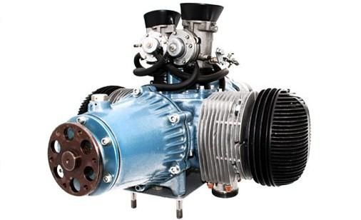

http://nionod.com/index.html
Характеристики двигателя
Рабочий объем .................................................... 640 см3
Диаметр цилиндра ................................................. 76 мм
Ход поршня ............................................................... 70 мм
Мощность максимальная (р) ............................... 56 кВт
Эффективная степень сжатия ............................ 5,8
Удельный расход топлива (р) ...................... 336 г/кВт ч
Масса ............................................................................. 36 кг
Максимальная частота вращения ......... 7000 об/ мин
Мощность генератора ............................................ 120 Вт
Габариты:
Ширина (по цилиндрам) ..................................... 560 мм
Высота ..................................................................... 380 мм
Длина ....................................................................... 560 мм
Габариты крепления двигателя к мотораме
.................................................................. 106 мм х 220 мм
ПРИМЕНЕНИЕ
Области применения
- Сверх Легкая Авиация (СЛА);
- наземная транспортная техника для бездорожья (аэросани, мотосани и т.д.);
- маломерные речные суда;
- при установке принудительного охлаждения возможно использование в стационарных установках.
ИДЕИ
Особенности разработки
- золотниковое газораспределение на впуске;
- головка цилиндров крепится на силовой резьбе к гильзе цилиндров;
- компактный планетарный редуктор (вес 5.8 кг) c возможностью использования на двигателях с мощностью до 120 кВт;
- поршни изготовлены на специализированном производстве и имеют экспериментально отработанную геометрию;
- шатун не разборный;
- КВ имеет разборную конструкцию, крепление осуществляется на торцевых зубьях;
- уплотнения КВ – бесконтактные, лабиринтные, с торцевым и радиальным поясами;
- дублированная система зажигания;
- все детали и узлы двигателя изготовлены на предприятиях авиапрома.
