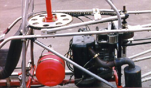

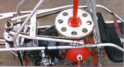

Сверхмикровертолёт AW95 летает с цепью. Правда, сдаётся мне, летает он редко и помалу, оттого у него смазки вообще не видать. Но факт такой имеет место быть. Есть ещё на каком-то вертолёте посолиднее цепной многорядный редуктор, но пока не нашел в своих архивах.
CINN ! Может у тебя под рукой что ещё найдётся?
