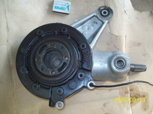

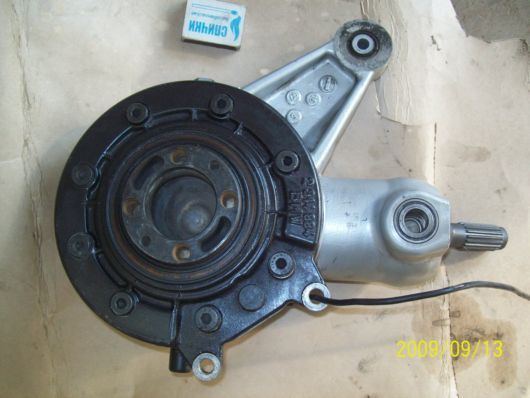

Ваши обсуждения напомнили мне о том что ведь у меня лежит без дела прекрасный редуктор от моцика БМВ.
Сейчас сходил посмотрел соотношение, где то примерно 1 к 3,1
или к 3,2. Вес 8 кг.
И сразу же пришло в голову что 2х тактник можно и вертикально поставить. Для дельталёта самое то.
Какие будут мнения у уважаемой аудитории?

Если не ошибаюсь, такой редуктор должен быть с гипоидной передачей. Такой редуктор имеет довольно высокие механические потери. Кроме того, одним из доводов в пользу применения цепей является безугловая передача крутящего момента, также для снижения потерь. Поэтому карданные передачи ныне встречаются только на тяжелых, не слишком спортивных мотах и BMW :). Но это видимо фишка типа оппозитного мотора. А для самолетного движка, где и глушитель часто непозволительная роскошь, будет  :-?

Много материала перекопал, ни где про механические потери гипоидных передач не нашёл .
Недостатка 2 . Сложность в изготовлении и применение специального (гипоидного) масла. Они нас не касаются        ( изготавливать ни кто не собирается, масла в магазинах хоть залейся) . А в остальном одни преимущества, в том числе и угловая передача.
Зы. Прошу прощения что не в тему. Пожалуй вынесу в отдельное обсуждение.
Причиной выхода из строя гипоидных передач чаще всего является заедание, возникающее при больших скоростях скольжения вдоль зубьев.http://www.mash.oglib.ru/bgl/4221/304.html
Гипоидные передачи придуманы для снижения шумности редукторов. Именно с их появлением задние мосты перестали выть. Но за все надо платить. Сопряжение шестерен происходит скользящим контактом. Именно паразитные моменты вызывают трение и приводят к потерям в механических передачах. Углы создают дополнительные потери. Все просто. Но при большом желании можно и педальный планер построить. И Гламур... Если есть упаковка из под телевизора. Ну а с редуктором от БээМВэ!... ;)

Ну уж на это не могу не ответить, потому как вижу сарказм в ваших высказываниях. Если вы найдёте хоть один редуктор
БМВ заевший ( как вы выразились) от трения при больших скоростях, я вам лично упаковку Хенаси выставлю.  :)
Специалист(интернетный) вы наш по гипоидным передачам.

Переход на личности прекрасно характеризует. Только выразился не я, а автор текста, ссылку на который я привел, но вы, убежден, даже не удосужились ткнуть. Попробую пояснить в последний раз свою мысль.
Ничего не имею против гипоидных передач, а даже, вы удивитесь, ЗА. Дополнительные потери рассматриваются применительно к маломощным двигателям СЛА, где каждый конь на счету. Если до Калуги и в этот раз не дойдет, мои соболезнования. Всё.
ЗЫ. По поводу интернетного специалиста отмечу отдельно, сам болты-гайки кручу. Прям щас на своем почти мерседесе гипоидную(!) передачу меняю. Но если приходится  лезть в такую область, как авиация, почитать не гнушаюсь. В интернете в том числе. Тут много умных людей попадается, не только слесарЯ.

А вы не на личности перешли своим поучительством и высокомерием? Хотя если обидел прошу прощения.
И вот опять вы голословно про механические потери.
Давайте уж расчёты в студию, раз впряглись.
Коль речь пошла о маломощных двигателях СЛА ,где применение ременной передачи (трения) не такая уж редкость, да и цепь обсуждается как альтернатива скорее ремню чем шестерням. Здесь ( в ременной передаче) потери вообще велики, а ни чего летали и летают.
Я вообще не спрашивал про надёжность этого редуктора, я и так знаю что он надёжней и прочнее даже ротаксовского
раза в два.
Я спрашивал про компановку СУ. Ведь при вертикальном расположении мотора сместится центр масс, а допустимо ли это.
