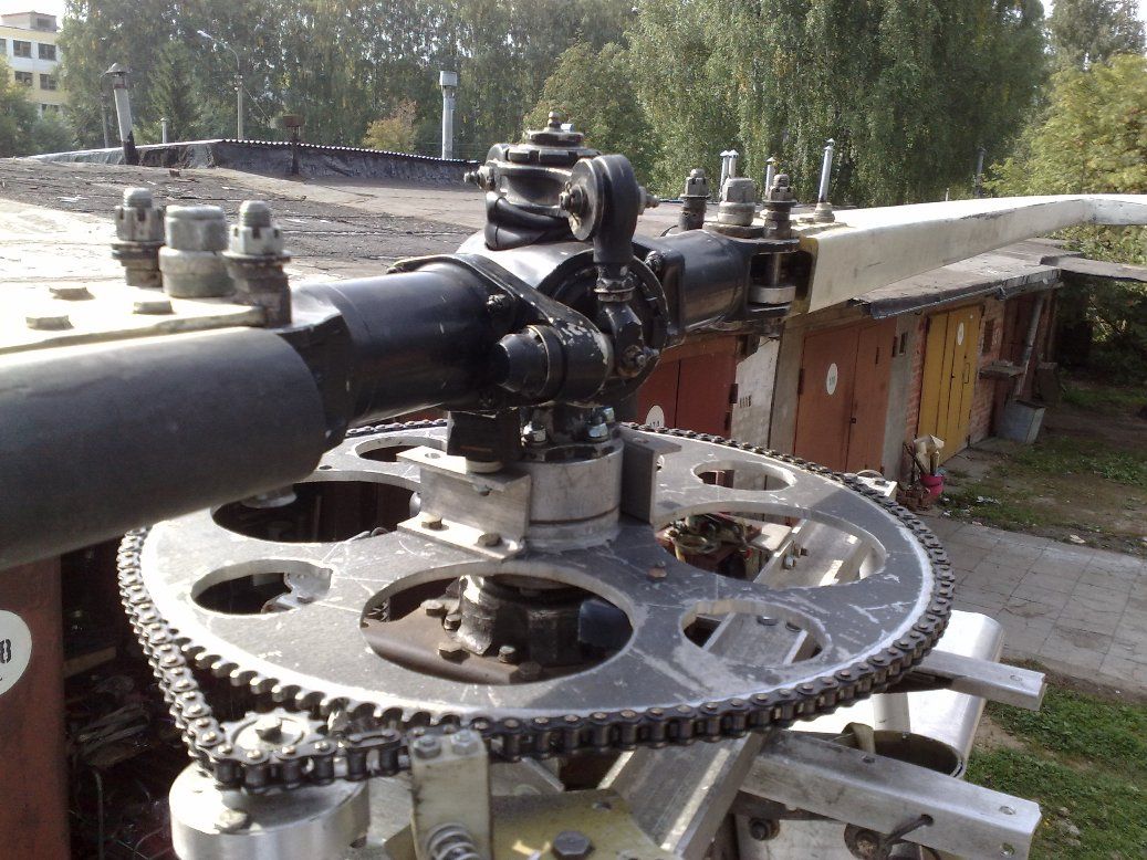

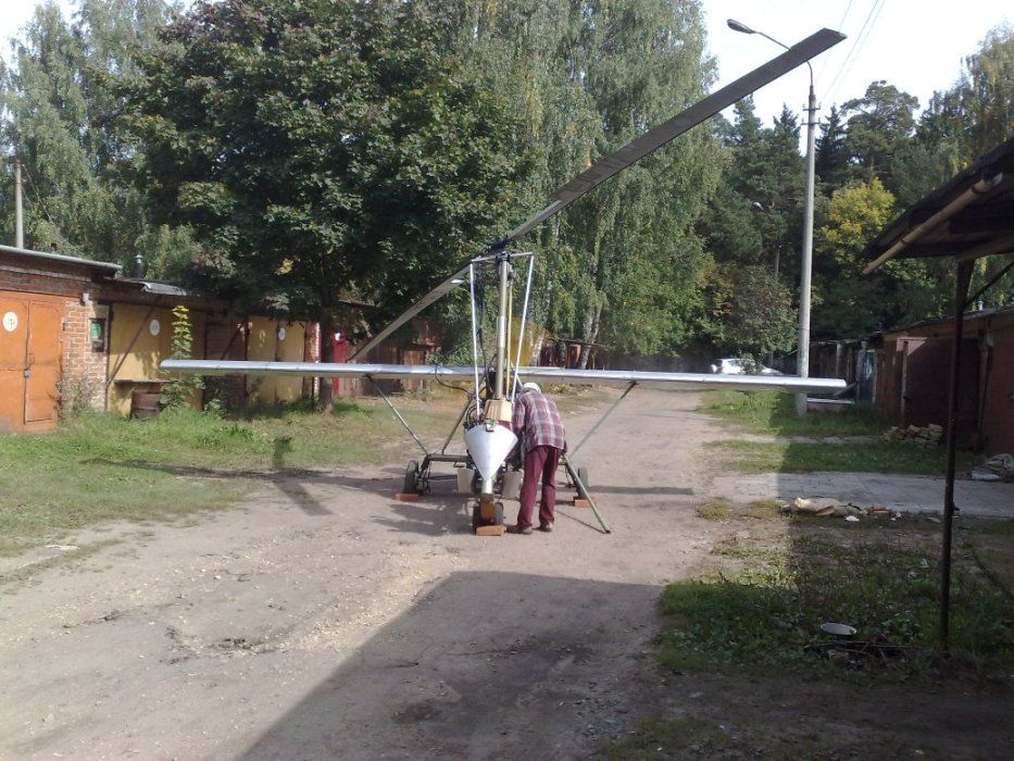

А вот и общий вид этого монстра, летает на аэродроме "Чкаловский" в Подмосковье, но цепь уже несколько раз при раскрутке ротора слетала! А строитель автожира - он же заслуженный пилот и т.п. в возрасте 78 лет!!!

Борис Леонидович ежегодно экспериментирует со своим автожиром. Цепь на раскрутке ротора- спорный вариант. Все-таки жесткая связь. Быть может небльшой стартер лучше-бы справился с этой задачей.
