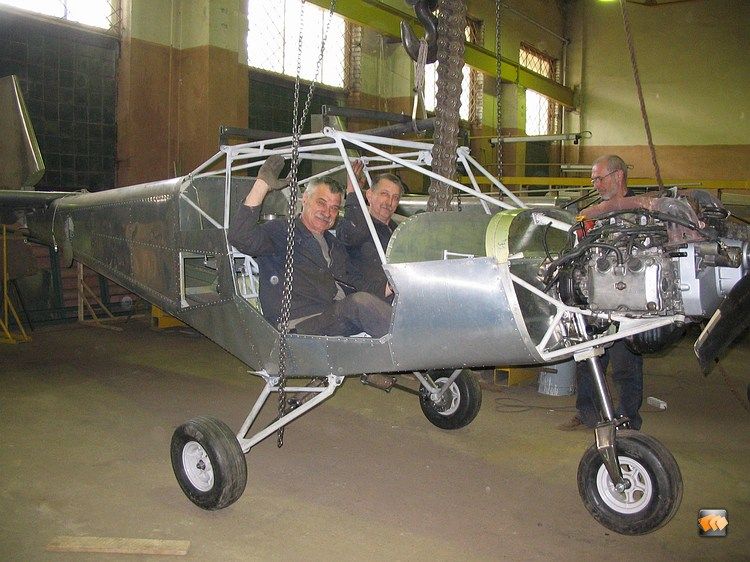

Вот тут стоит Субарик 2,5 литра. Да и Гриффон такие ставил. Только радиатор приходится ставить за спинкой. Болван для морды лица еще не выбросили.
Ну грифон пошире будет, а субарик для 701го великоват. Капот получается шире фюзеляжа. Да и центровка предельно передьняя должна быть.

А это сильное преимущество - легко поднять самолет за нос? На моем Зодиаке стоит Субару 2,2 литра, 120 сил. Да поднять за нос не легко, но   как-то скороподъемность 4,5-5 мне совсем не мешает. И отрывается самолет за 120 метров. А то что нос тяжелый (на самом деле он не тяжелый - центровка-то правильная) мне фиолетово.

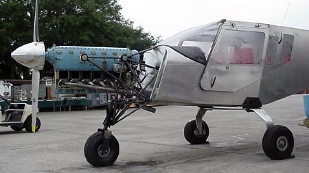

Ну  если  исходить  из  идеи  что  лишней  мощности  не  бывает  -  то  не  долго  дойти  и  до  такого  варианта :
«LOM–PRAHA»
Однако  -  не  получится  ли  перебор ?
Alexandr
Не скажу, что мне очень нравится этот вариант. Хотя и он имеет право на жизнь. Но если двигатель укладывается в допустимые пределы прочности и центровок - его можно использовать. [smiley=fly2.gif]

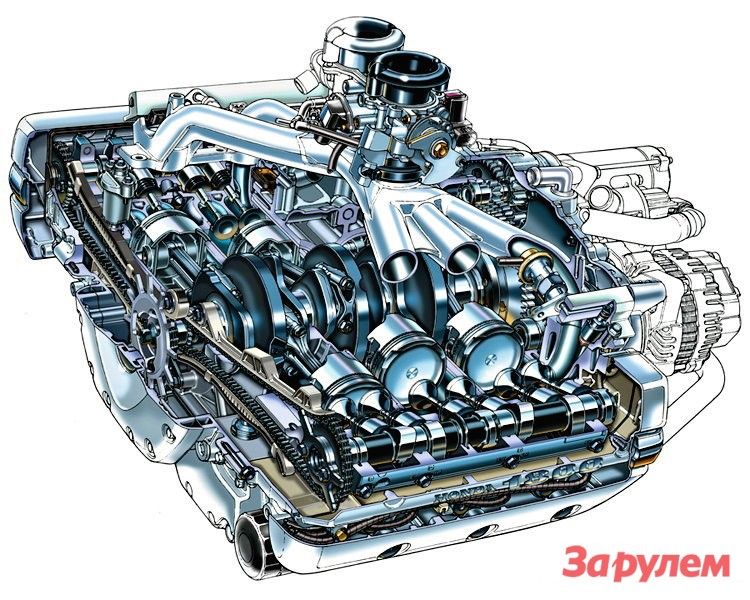

Ну я тож как-то сразу к БМВэшке  прилип,Субару у Всех стоят,Ротаксы,Лайки,Вальтеры,даже прости Господи ВАЗовские конверсии,а вот БМВ шестерки еще наверное ни у кого не было,
Lapshin
А БМВ-шная рядная шестерка,кстати,по-моему,зря обойдена вниманием.
maxim Rostov
Лучше потерять любимую девушку,чем обороты НВ
А опозитная шестерка чем хуже будет?,параметры будь здоров,неубиваемый,и по весу и по габаритам,ну были бы лишние бабки,можно было ерзать,а так что есть то ставим и благополучно летаем,в России пока все от нехватки,это у супостатов от изобилия,
