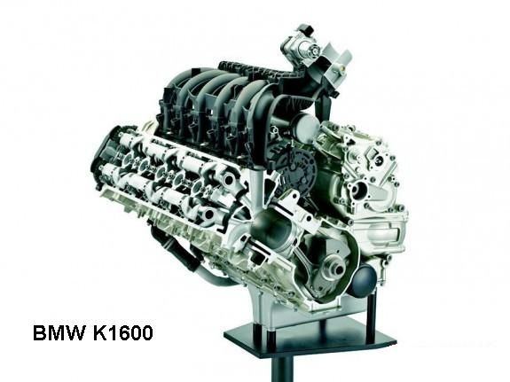

вот БМВ шестерки еще наверное ни у кого не было
Я о мотоциклетных двухцилиндровых говорил.
А я о мотоциклетных опозитных шестерках)))))))))))
Совсем не знаю этот мотор, дайте наводку. Модель, описание и т.д.

Модель К1600 G мощностью 160 л.с. вес 104 кг,габарит 800 на 870 высота 400

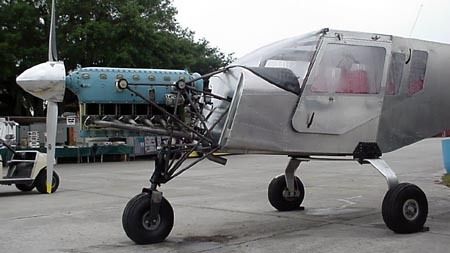

Ну если исходить из идеи что лишней мощности небывает-то недолго дойти и дотакого варианта :
Ну это вооще -ТЕМА...Думаю и крылья-то можно подрезать раза в два... а может их вообще нет?  :eek:
(цирк, ну что тут скажешь...)

Не думаю, что существует две модели двигателя с одним номером.
А кто-нибудь занимался рядной БМВшной шестёркой? Действительно интересный мотор.

Я наверное не правильно спросил.
В новейшей истории (т.е. сегодня) кто-нибудь  БМВшную шестёрку К-1600 конвертировал для авиации?

К-1600 оказывается слишком современный мотор. Упоминаний старше 2011 года не встречается. Ещё год-два и моторчик станет доступным.
А что касается этой темы, то мотор БМВ К1200 - это то, что доктор прописал. 4 горшка, 130 лошадей, 104кг и всё уже под него придумано. Тут на форуме этот мотор обсуждали и инфу выкладывали на ветке про БМВ R-1150
