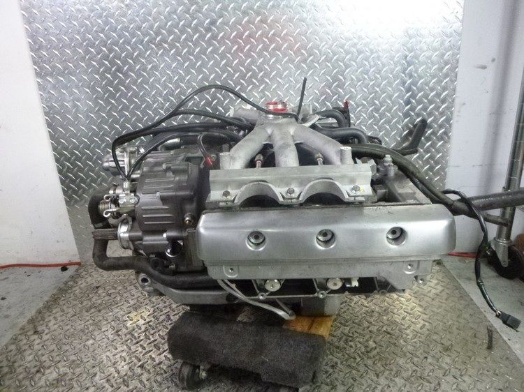

провели испытания Хондовского Голдовского двигателя,пока на стенде с клиноременным редуктором трясет как паралитика,зажигание в норме,система впрыска тоже,Грм в порядке,приехали умные люди сказали что дело в балансировке коленвала,пипец как мне все это надоело.......

Хонда- и не отбалансированный коленвал? ::)
Сомнительно.
Хонда делает плохие машины, но моторы у них супер!

Он с битого мотоцикла,и историю этого двигателя проследить было невозможно,я его четвертый владелец,по-этому он по рукам и ходит,так что Михалыч попадос,завтра поеду смотреть готовую ВМГ от Субару,и потрошить банкомат,кстати инструмент уехал,думаю недельку в дороге и на месте будет

Ты сколько хонду не бей ;) ну ты понял. :D
Короче, неисправность, как правило лежит на поверхности, а ищут ее в самой глубине.
Если там коленвал не сбалансирован, японец, харакири делать пойдет, притом на полном серьезе. :'(

Михалыч мотоцикл эксплуатировался у нас в России,точнее в Москве,парень который его продал врезал его в бетонный разделитель,сам живой а байк в хлам,побыстренькому ремонт губы накрасили и на ближайший сайт,там его еще один любитель япономотопрома купил из Краснодарского края,и этот его приложил добре,после последней аварии он и попал к нам Ростов в виде супового набора мотоцикла Хонда ГолдВинг,тута я со своим самолетелом,19 т.р. делов и у меня головная боль,мой товарищ Хомутов Вова дай Бог ему здоровья всетаки отыскал корень зла и подтвердил подозрения механеров из "Мой мото",коленвал разбалансирован от удара о твердый предмет))))))))))),причем биения на коренных опорах вала1 и 3 цилинтров0.80 и 0.87 при допуске 0.01! и ярко выраженные повреждения картера и самих опор,следы плазменной наплавки и это только начало вкрытия,завтра будет вторая часть,

Диагноз подтвердился дважды,завтра позвонят скажут сколько вал новый будет стоить,вкладыши сальники и прокладки,я его доканаю однозначно,......или он меня.......
