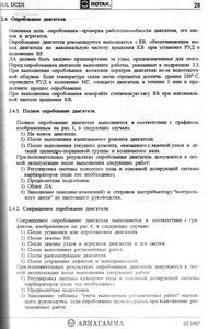

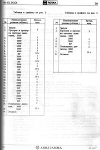

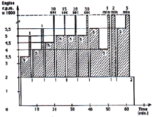

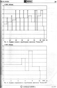

Кстати  -  на  тему  обкатки  и  опробования мотора - табличку  от  мотора  Ротакс  все  видели ?  Думаете  её   придумали просто  от  делать  нечего ?
«oprobov 2.»
«oprobov.»
«опробование  Ротакс.»
«oprobov 1.»
« - Скажите Государю, что у англичан ружья кирпичом не чистят:
пусть что бы и у нас не чистили, а то, храни Бог войны, они стрелять не годятся ...  »
Полтораста  лет  прошло - а  воз  и  ныне  там....
