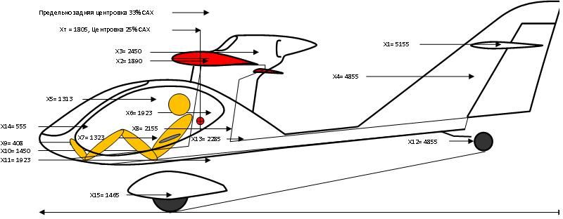

  На Сигме в тянущем варианте пилоты находятся фактически в ЦТ. В вашем случае центровка будет значительно меняться в зависимости от веса экипажа. Малая хорда крыла только усугубит эту проблему.
Это не только теоретические предположения, мне приходилось сталкиваться с проблемой вашей схемы на практике.
Возможно вам стоит повнимательнее присмотреться к Синтал-бекасу или А-20?...

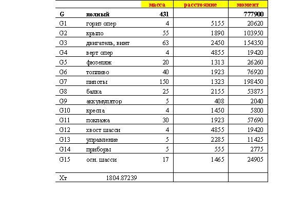

Добрый всем вечер. Приятно видеть на форуме хороших собеседников. Для тех кто считает данную схему ЛА "бредом" прошу упражняться в острословии на другой ветке. Мне нужна Ваша помощь, поэтому давайте ближе к конструктиву.
Сегодня я предлагаю обсудить расчет центровки аппарата. Возможно я ошибаюсь в весах, может нужно переместить некоторые элементы (аккумулятор, топливо, управление и т.д.). А пока картинки.
