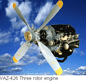

из минусов- РПД он всаетаки поршневой. у него есть кривошип и нагрузки в нем изза вдвое меньшего плеча больше чем в обычном поршневом с таким же моментом. во вторых у него тяжелый поршень крутится не только вокруг своей оси но и центр масс его движется по окружности- поэтому полное устранение инерционной вибрации возможно- но при наличии 2х внешних балансиров. а без них- будет трясти хуже рядного двухтактника.
Я смотрю Вы очень крутой специалист по всем двигателям :) РПД полностью уравновешен и никаких внешних валов ему не нужно. Именно по этому израильские разведывательные беспилотники именно РПД используют, он вообще не вибрирует, как электродвигатель.
по количеству вспышек на оборот кривошипа- вот не помню но по моему что то среднее между двухтактным и четырехтактным процессом- поэтому равномерность крутящего момента у рпд не очень. Есть видео односекционного рпд на паралете- трясется он там будь здоров.
Плохо когда не знаешь, да ещё и забудешь... Один оборот вала есть одна вспышка в секции РПД, то есть как у двухтактников.
dttdmitry
Ну односекционник это как несбалансированный одноцилиндровый движка.
Это просто потому что нет маховика необходимой массы. Со сбалансированностью там нет никаких проблем. У РПД нет никаких поступательно движущихся частей (кроме иглы электромагнитной форсунки).

Ну, на 13B не совсем двойное зажигание - вторая свеча там используется для "дожига" смеси.
Однако без лидирующей оно  таки работает, хоть и с потерей части мощности.
Вторая свеча работает в режиме дожигания - искра в зазоре лупит постоянно. Так что там нет никаких дублирующих систем зажигания, а есть особенность электроискровой системы РПД, в ней каждая из свечей работает в своем секторе. Догорание было бы еще более полным, если бы за второй свечей стояла третья, а за ней четвертая. Такое было... лимановские гонки на 1 формуле 1991 года были выиграны машиной,  с РПД, на котором стояли 3 свечи, установленные последовательно.
Хочу высказаться и по односекционному варианту. Да, тут коллеги правильно указывают, что односекционный вариант полностью уравновешен, как и любой другой РПД, и соответственно, и статически  и динамически  сбалансирован, но в этом всём "великолепии" есть один нюанс, который всё портит... рабочий процесс с одной секцией несимметричный относительно углов поворота эксцентрикового вала. 270 градусов рабочий ход, 90 градусов вспомогательные такты, и так бесконечно 270+90+270+90+..., т.е. мотор работает так, как будто у него есть пропуски зажигания - не приятно.
Вот это что то новенькое :D Одна секция работает ровно как 2 цилиндра 4-т двигателя, как Ока например, ну да неприятно, а что ж Вы хотели?
RVD
Видимо это только вам неизвестно, что 270 градусов приходится на рабочий ход, потому как в такой последовательности выстраивается сумма тактов трех камер, и ничего нельзя в этой комплектации изменить. Для компенсации неравномерного вращения маховик в односекционном варианте требуется намного более тяжелый, чем для двухсекционного варианта, или надо повышать обороты... . Идеально, двухсекционник,трех-четырех.
dttdmitry
Ну так всегда чем меньше цилиндров (секций) тем тяжелее маховик нужен для той же неравномерности вращения. так и в чём тут с РПД не так? 2 секции работают как 4 цилиндра, 3 как 6, 4 как 8.
