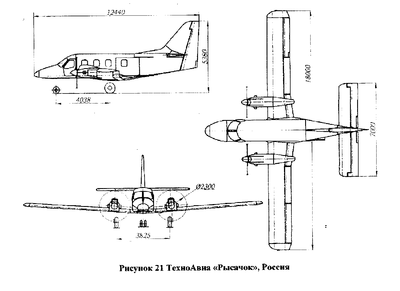

Рысачок - что это? Кто знает?
Alex_520
Сменил аватарку - ушёл в малую авиацию
Проблемы передней центровки при такой кургузой компоновке не будет? Или у него в хвостовой балке все агрегаты и системы будут смонтированы?
Alex_520
Удлинение крыла - планерное. Плечо ГО и ВО - минимальные. Дверь в борту - сдвижная, как на "Финисте". Форма фюзеляжа - тоже на первый вариант "Финиста" ну очень смахивает.
В общем В.Кондратьев тут уже точно руку приложил.
Denis
Я люблю самолеты!
Пропорции действительно рациональные. Сомнение вызывает называемая цена серийного самолета и апломб с которым проект преподносится. Даже оставив в строне вопрос количества проданных самолетов, необходимого для покрытия затрат на разработку,  проект выглядит шапкозакидательством. Жалко.
Alex_520
Насчёт пропорциональности компоновки самолёта у меня лично есть сомнения. Это моё личное мнение. Так что его можно не учитывать [smiley=2vrolijk_08.gif]
Чисто визуально не нравится мне здоровенный по площади киль на кургузом фюзеляже. И слишком уж большое удлинение прямого крыла. Не для таких скоростей полёта и то и другое :IMHO
Понимаю, что у конструктора свои причины компоновать всё именно так. Но на мой взгляд - НЕ СМОТРИТСЯ внешне. Зато спереди смотрится даже весьма неплохо ;D
Про суперактивный пиар (без реального самолёта и без единой его фотографии в И-нете) и про коммерческую часть этого проекта я просто помолчу.
Потому как по такой цене УВАУ ГА эти самолёты само не возьмёт (у них на ЯК-18Т 36-й серии денег нет), а "на халяву" (как в былые совковые времена) ему уже не дадут.
А на замену АН-2 и даже Л-410 на МВЛ он не годится при такой цене. Никогда не окупится. Всё время на дотации летать будет. У нас в России уже дороги тоже начали появляться в последние годы. И не только в центральной части страны. Но и в Сибири за Уралом. И люди свои деньги считать умеют, чтобы платить бешеные цены за авиабилеты. Вспомните пример пиара "ДЕКСТЕР-а" год назад и его сегодняшнее состояние. Весьма показательный, кстати пример....

Вообще говоря,  я как-то заметил: Кондратьев видимо склонен к передним центровкам.  Начиная с конца 80-х годов практически все его статьи в популярных журналах для самодеятельных конструкторов имели компановку MFI-17 или ARV, хотя нельзя сказать чтобы она была популярна. Хуже того: на Сафари топливный бак  находится в районе задней кромки, что прямо скажем мягко выражаясь, настораживает. :-?  Дальше "Леший", которому Уже заводские конструктора лечили центровку загрузкой хвоста тяжелым костылем, откровенной жезелячной пластиной толщиной 15мм под хвостом, отрицательной стреловидность, увеличением площадей РВ и РН, ну и в конце концов удлинением хвостовой части фюзеляжа.  ::)    Сейчас что-то наводит на мысль, что история сделав виток повторяется: Главное быстро и вовремя выдать супер идею (под программу аэротакси для городской нищеты, такое бабло вот-вот ухнет, грех не откусить кусочек ;))...  а Там видно будет, глядишь заводские че-нибудь придумают.  ;)

А характеристики расшифруйте, пожалуйста! Ничего разобрать не могу!
IvanAdo
Предполагаемые характеристики:
Дальность полета - 2000 (2500 перегоночная)
Крейсерская скорость полета - 260-390
Максимальная взлетная масса - 5000 кг
Максимальная высота - 6000 метров.

browser1
  Вот, что я у себя нашел. Оказывается если покопаться в "пыльных" секторах своего жесткого диска, можно и не такое найти.
Это можно назвать общим видом "Рысачка"
