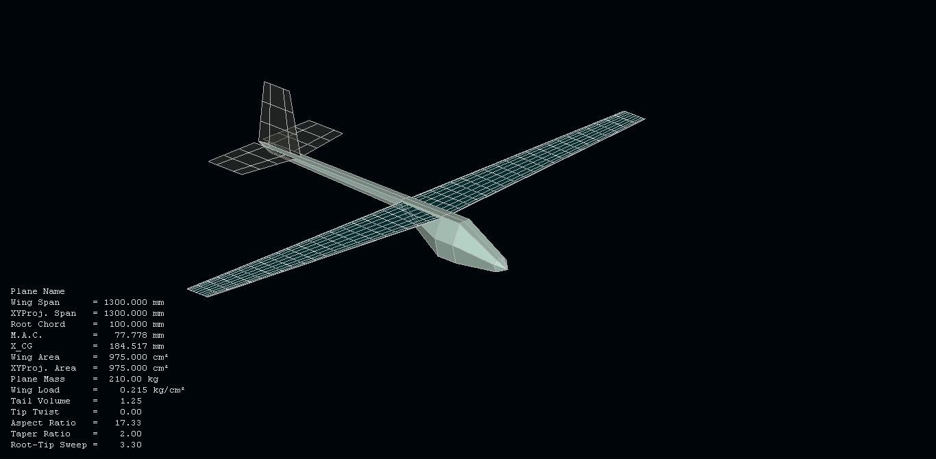

Спасибо всем за оставленные пожелания и отзывы. Нас пока двое и мы студенты МГТУ им. Баумана. Вес пилота в 85 кг считаем оптимальным при нашем весе примерно в 72 кг. Крыло действительно следует сделать прямоугольным в плане. Касаемо организации процесса: проектирование планируем завершить до осени, с сентября по апрель будет изготовление, следующим летом задумано уже летать. С первом посте действительно был набросок, размах крыльев точно определен в 13 м и длинна в 6.

Мы всё таки склоняемся к дереву, нежели к металлу, у нас не такая хорошая технологическая база. Кстати, какая древесина лучше пойдёт? Ель?
Сейчас проектируем крылья, стоит вопрос о выборе количества лонжеронов: одна или две. Через несколько дней будет опубликован предварительный проект составленный на основе результатов расчётов. А ниже модель с утвержденными пропорциями.

К общему виду ряд вопросов:
- форма крыла в плане трапецивидная?
- свободнонесущее крыло?
- посадочные устройства где и какие?
- масса по агрегатам: фюзеляж, консоли крыла, ГО, ВО?
- центровку для пилотов 70 и 90 кг прикинули по САХ?
- какие средства спасения предусматриваете?
- каким помещением будете пользоваться при строительстве, где?
И силовую схему центральной части фюзеляжа попробуйте прорисовать, как передаются усилия от веса крыла, пилота на посадочные устройства планера с учетом нормируемых перегрузок для грубых посадок, интересно как это у вас получится...
Закрытая кабина - лишняя трудоемкость (даже граненая).

Ребята,  покажите вид сбоку,пилота в кабине ,с расположением крыла, оперения,шасси.Этот рисунок ,что вы показали ,ни о чём не говорит.Кабина ,кажется больно маленькая,а оперение как бы большое с виду... :-?больше на модель похожа,какая то не стыковка...
