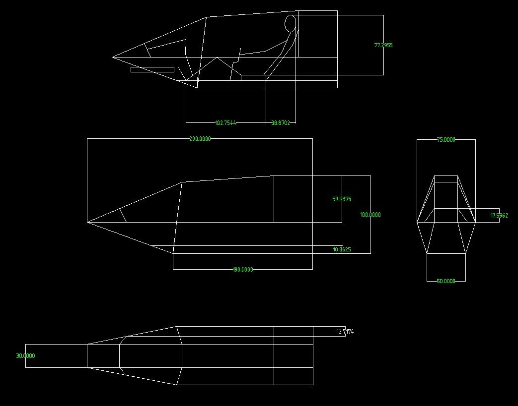

Кабина с размерами и размещением пилота. Буксировочный замок отметил условно прямоугольником снизу в носу.

По поводу фонаря - будем делать без откидной части, но с заделом под ее крепление.

- откажитесь от балки - пижонство, классический фюзеляж.
Да, как-то так?

А зачем такая страшно-угловатая кабина,да и еще такого размера?и аэродинамика на уровне кирпича...
даже используя прямые линии можно сваять кабину более компактную и удобную.
Fishbed21
Москва, Домодедово
Угловатая она для максимальной простоты изготовления, планер учебный, поэтому аэродинамикой пожертвовали для простоты. Про размеры согласен, будем ужимать...

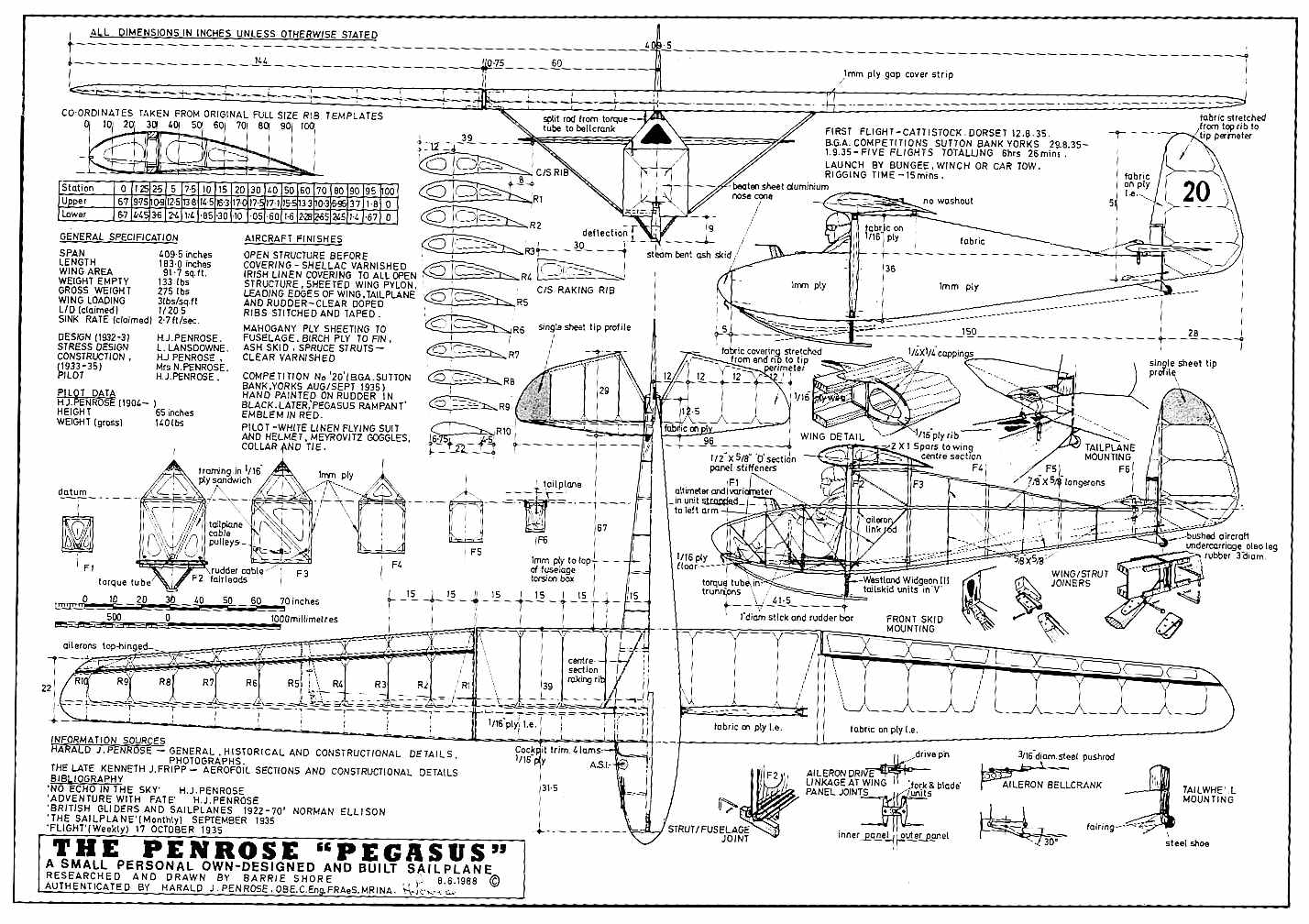

Вот еще планерок для повторения.
http://www.youtube.com/watch?v=prV_qHWEGGo
http://www.scalesoaring.co.uk/VINTAGE/Documentation/PenrosePegasus/PenrosePegasus_Docs.html
Так дело не пойдёт!
Нужно нормальную фигуру человека, с шарнирами в основных суставах конечностей, чтобы проработать компоновку кабины и расположение органов управления.

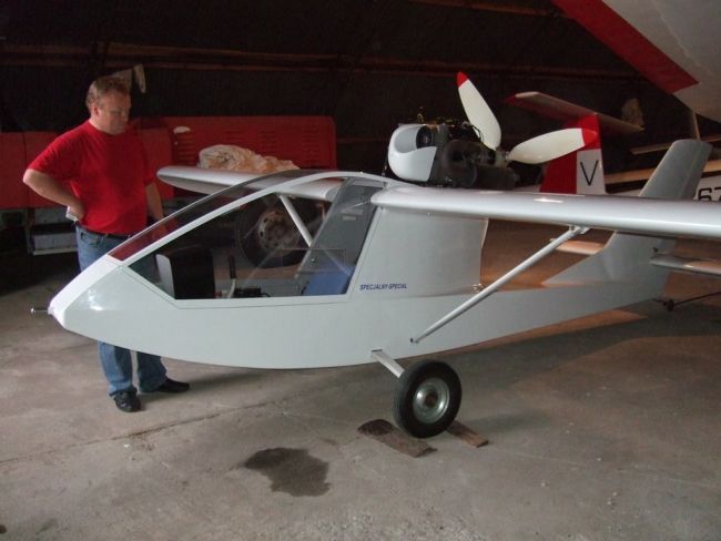

fan444
Авиация это моя жизнь
коломна
Fishbed21  простота  бывает  разной.  Иногда  прямая  плоскость  может  быть  чуть  подогнана  и  глаз  радуется  и  аэродинамика  чуть  выше.  Обратите  внимание  на  этот  самолет,  он  весь  прямой  ,  но  какой  красавец.
