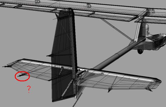

Изящное сооружение!
Интересные автор "спецпалочки" на оперение впупыжил.
Похоже в обеспечение складывания-раскладывания
Glider will be folded in 5 main components, of each will be placed in tfabric transporting bag:
- left wing with wing struts, flas and aileron
- right wing with wing struts, flas and aileron
- fuselage
- elevator
- rudder
Со складыванием плоскостей он тоже познавательно обошелся.
