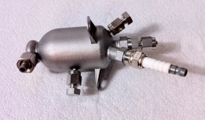

Ракетный двигатель, напечатанный на 3D-принтере
http://geektimes.ru/post/153715/

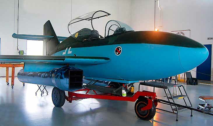

Наслаждайтесь.
http://warfiles.ru/show-96783-reaktivnyy-shturmovik-lyuftvaffe-messerschmitt-me-328.html
http://www.airwar.ru/enc/bww2/me328.html
спасибо за ссылки !
массыршмыдт - знатный пепелац. но на скоростях до 200кмч видимо болеет плохим кпд. но инженера терпели.
