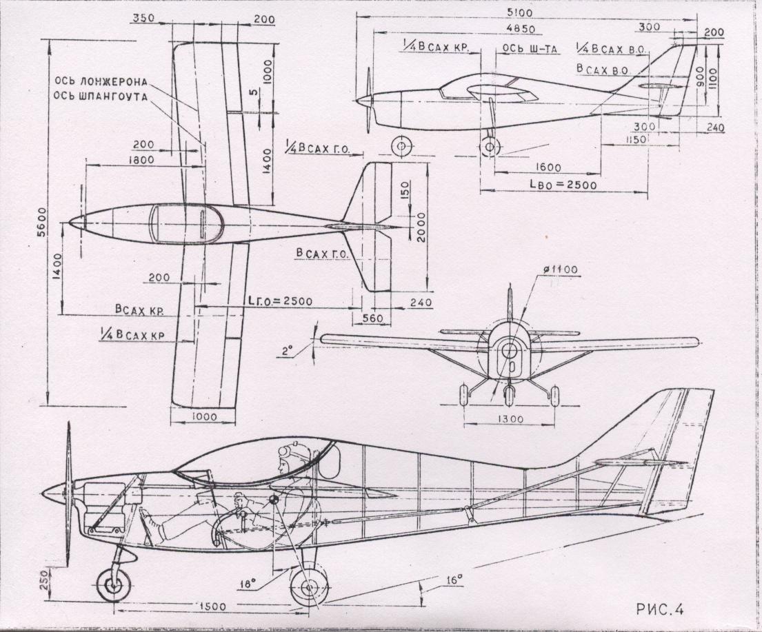

Самолет-пример В. Кондратьева

Истина познается в сравнение.Давайте два примера одинаковых по размерам и мощи моторов самолеты,но разно скомпонованные .Мы игнорируем вес\моменты планеров(которые считаем максимально оптимальными) и посчитаем моменты от пилотов и ВМУ.И посмотрим,на перед лонжеронное расположение пилота придется ли утяжелять хвост, что бы выравнить моменты с классической схемы?

Грей
Оперение лучше сделать Т-образное, - наименьшее сопротивление интерференции, меньше подвержено колебаниям / вибрациям: ГО с ламинарным профилем становится выше зоны турбулентного потока  от винтов. Эффективность ВО увеличивается на 20%, т.к. ГО является шайбой ВО, РН не затеняется ГО в криволинейном полете (штопоре).  Высокое ГО лучше защищено от грязи и предметов, вылетающих из-под колес. Не мешает складыванию ОЧК (как на «Айконе»)   для буксировки / хранения.  Увеличивается плечо ГО (за счет стреловидности ВО), - можно уменьшить длину (вес), поверхность трения хвостовой части. Поэтому масса планера не увеличивается, несмотря на усиление конструкции киля.
При Т-образном оперении   расположение ГО тоже классическое, только применяемое на низкопланах, - там вихри при срыве при приближении к ГО сигнализируют бафтингом (вибрацией), а если и попадают на ГО, его эффективность теряется, - получается пикирующий момент, - самолет выходит из срыва. Повышается безопасность полетов.
Где то рисовал с таким оперением, - не нашел.
леха (magnum)
Aeropract.ru
Жуковский
Фонарь оставить как есть, заипетесь рамку фонаря подгонять к фюзеляжу.
оперение оставить как есть, в случае штопора поток прямо на Т-образное оперение садиться, для легких самолетов это много важнее.
так же надо жесткость киля поднимать сильно.
обратите внимание стабилизатор тоже подкосный.
