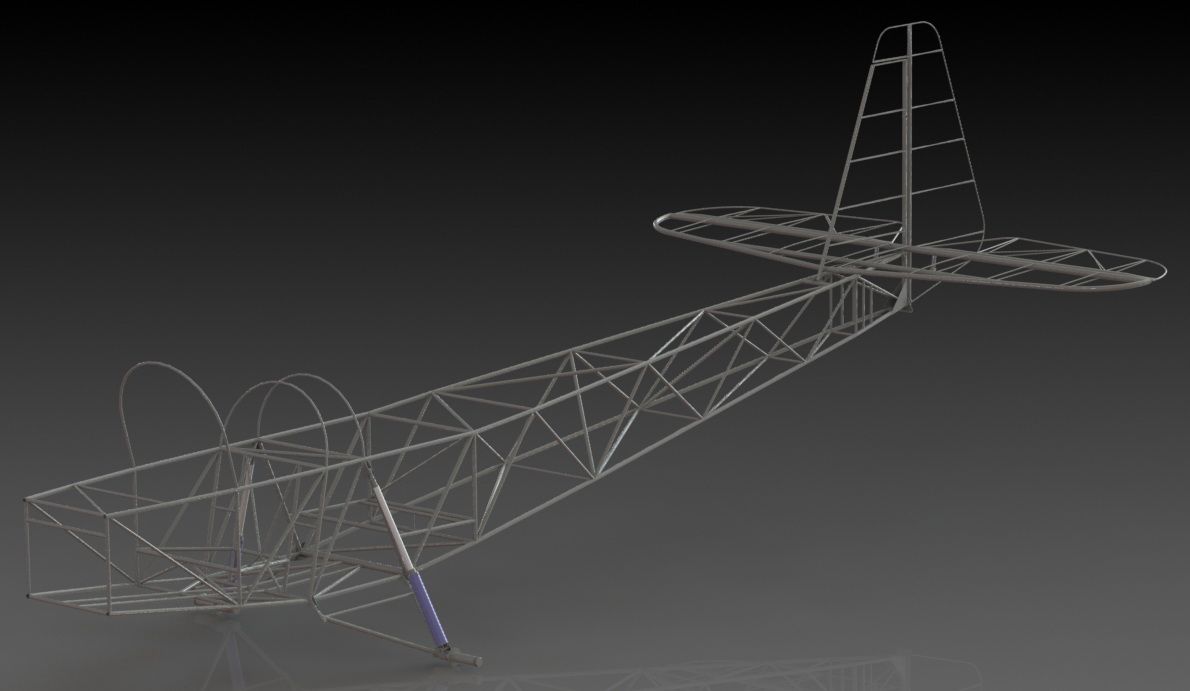

Очень странный факт. Самолет хорош. Чертежи есть... но его почти что никто не строит.
Фотографий в сети в процессе постройки кажется... аж пять нашел, и то размером с мой мезинец. Почему такая тайна вокруг этого ора. Даже на яху группа мертва. И поговорить нету с кем.

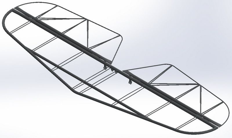

Вот так может выглядеть горизонтальное оперение из "наших труб" - сталь 20.
Сортамент:
30х1
25х1
8х1.2
6х1
масса - 9,7кг. Как то многовато, или нет?
@ Максим (KBP)
Для того, чтобы ответить на этот вопрос, надо ввести толщину стенки трубы как у оригинала и посчитать вес. Например - 30х0.7 исходная, замена Ст-20 30х1 уже тяжелее на 30%. Остальные "аналоги" дают прибавку в весе ещё 10-15% В солиде это нетрудно сделать или я ошибаюсь?
@ Максим (KBP)
Не, я это понимаю. Тут интересно сколько такая деталь стандартно весит у того же пайпера. Плюс - минус.
Многовато ли 9.7кг для горизонтального оперения для того же Пайпера?
Так вопрос звучит более корректно.
По большому счету - они одноклассники.

SerjuK
Классный рисунок. Сколько уговаривал себя такой сделать, не уговорил. Самолетик хороший, но тяжелее получается одноклассников (P-130 например) учитывая, что в московском регионе 2 недели теплой погоды в году, остыл к нему. Облегчить можно ее пересчитав металл на Д16Т (легче всего получается) или АД33Т и клепать (но все равно обеспечить 10 кратную перегрузку двигателя за головой набирается вес).

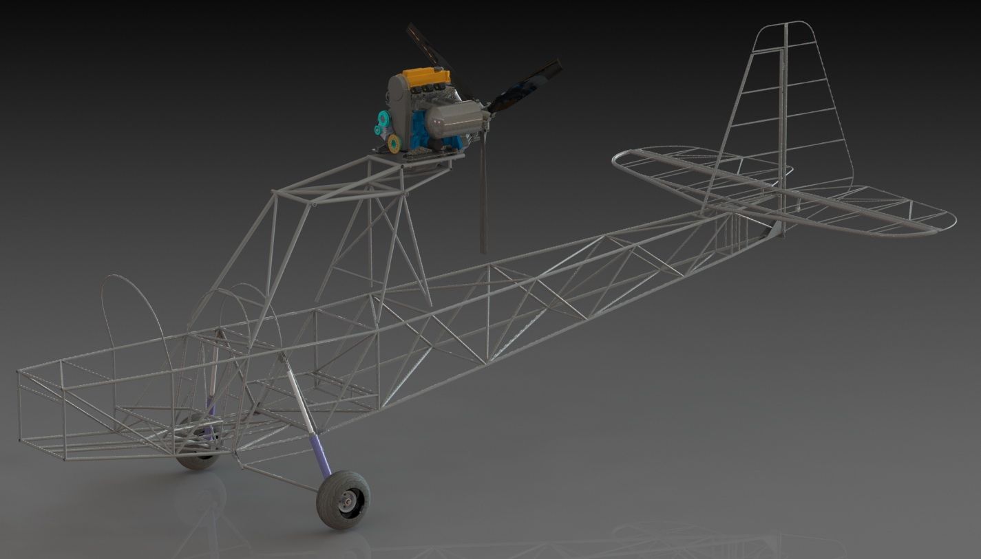

Вообще  ребят  обратите  внимание  на  эту  машину.  Развитое  шасси,  отличный  обзор,  мотор  почти  в  центре  тяжести  ,  а  значит  можно  использовать  более  тяжелую  версию.  Учебная  парта  стопроцентная,  а  при  установке  шин  низкого  давления  вообще  вездеход.  Уверен  кто  занимается  аэрофотосьемкой,  лучшей  платформы  и  не  придумать. ;)

Уважаемые форумчане, а не подскажете где взять модеть субаровского двигателя 3d для SolidWorks?
