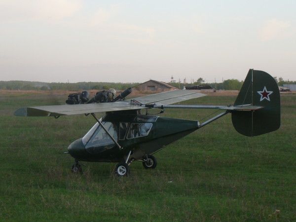

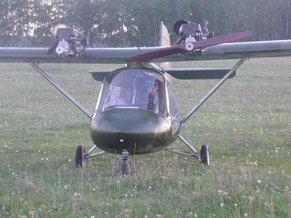

можно все что угодно творить если для этого есть ресурсы и время.Но мне кажется классический самолет предпочтительней.А я сделал такой самолет,потому что у меня было два Бурана.Были советы поставить один 582й и увеличить размах крыльев.Не хотелось переделывать,проще,но дороже было поставит два503х.
Petr 663
Я люблю строить самолеты
Фактическимотороставалсявцентремассинатойжевысоте,толькоиудлинялсявалчерезредуктор.

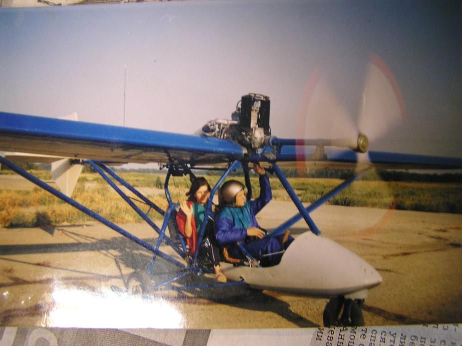

Не про этот ли самолетик?, надеюсь ,что Краснодарские товарищи за фотку не обидятся.
казак
Строю трансформер
г.Волгоград
Именно этот самолётик уже обсуждался,и не только всвязи с длинным валом,который на мой взгляд,здесь не совсем правильно установлен и  является источником повышенной опасности...Вал явно длинноват, слабая поддержка опоры да и все связи каркаса сделаны не верно...На таком летать опасно , но женщин возить можно, их всё равно больше чем мужчин !    ;D   На фото мужчина даже защитный шлем на неё не одел ,видимо тоже знает про этот факт!  :D
fan444
Авиация это моя жизнь
коломна
Нет  .  Самолет  построил  в  Коломне  в  80-х  годах  ныне  покойный  Шабалин  Юра  вместе  с  коллективом  своих  товарищей  и  назывался  он  СТРИЖ.  Мотор  был  Днепр  23  л.с.  и  винт  был  толкающий   расположенный  прямо  на  хвостовой  балке  и  приводимый  валом  через  промежуточный  редуктор.
Melkhi
Летать!
М.-О.
Вить, только не Днепр а Нептун. Не вводи людей в замешательство. :D
vovan250276
Я строю Пайпер!!!
Краснодар
Великолепный самолет  с огромным налетом без проблем!!! Четыре петли подряд с пассажиром,
бочки итд... Его ставили на поплавки - взлетал ОЧЕНЬ быстро. Вы даже не представляете сколько он намолотил гектаров ;) Единственая проблема - движок не отличался надежностью,
ибо ресурс его был на исходе...
Поищу дома видео его полетов.

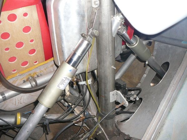

добрый вечер всем.у кого установлены такие стойки на шасси?подскажите кто чем накачивает.Пробывал автомобильным ручным и эл.насосом,накачиваются но слабо.немного приспущены.как быть?
vintik
приволжск
А я сделал обычный ручной насос как автомобильный только меньше диаметром (20мм) и могу накачивать до 30 ат., а автомобильный дует только 6 ат.
Есть т.н. вилочные насосы для накачки амортизаторов велосипедов (например: http://prorider.su/shop?mode=product&product_id=1812400), качают до 30 очков (некоторые до 20), шланг под автомобильный ниппель, продаются в веломагазинах, сам таким качаю.
Кстати об амортстойках. Если данная конструкция будет иметь развитие или продолжение, то предложение по её оптимизации: рассмотреть вариант присоединения верхнего узла крепления амортстойки к нижнему узлу крепления подкоса крыла. Длина амортстойки при этом уменьшится почти вдвое. Поскольку критическая сила потери устойчивости по Эйлеру зависит от длины стержня в квадрате, облегчить конструкцию можно существенно, и место под обтекателем освободится. Также устранятся боковые нагрузки на вертикальную трубу, её тоже можно будет облегчить.
Удачи автору и всем авиаторам!
ветерок
по поводу крепления верхнего узла амортстойки к нижнему креплению подкоса крыла.были такие мысли,но не захотел перегружать этот узел,проще оказалось сделать так как есть в данный момент.конечно было бы эстетичней и за креслом разместить небольшой багажник.На то она и самоделка,огромное поле для творчества.
