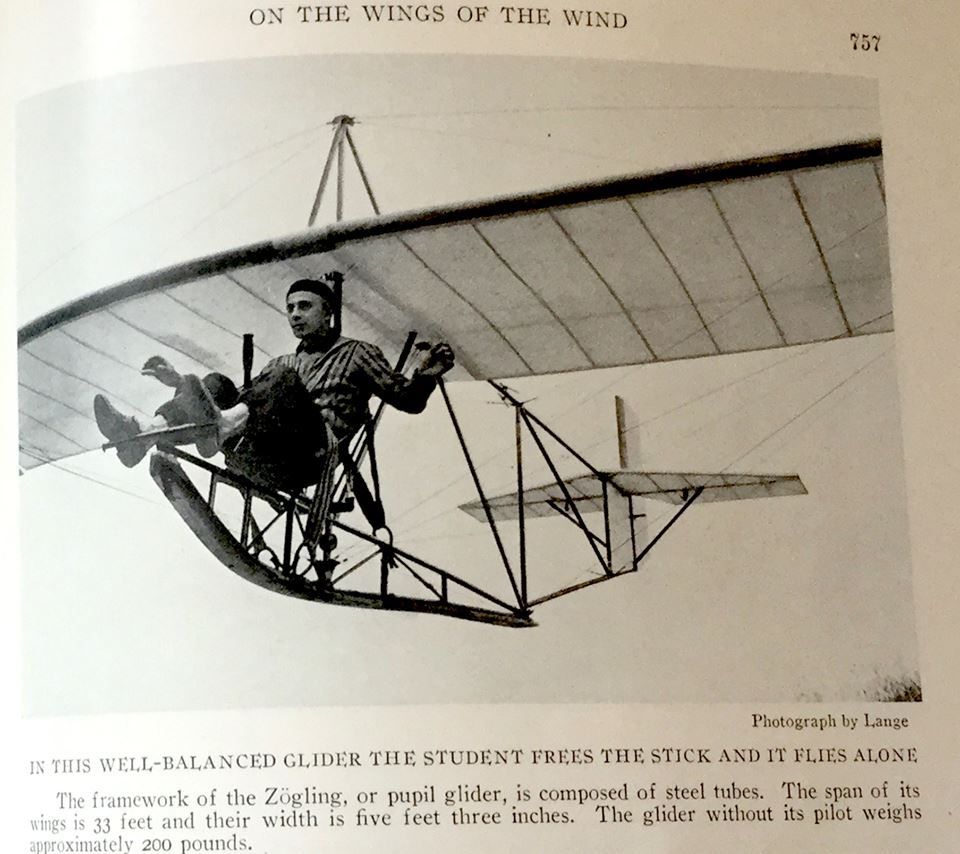

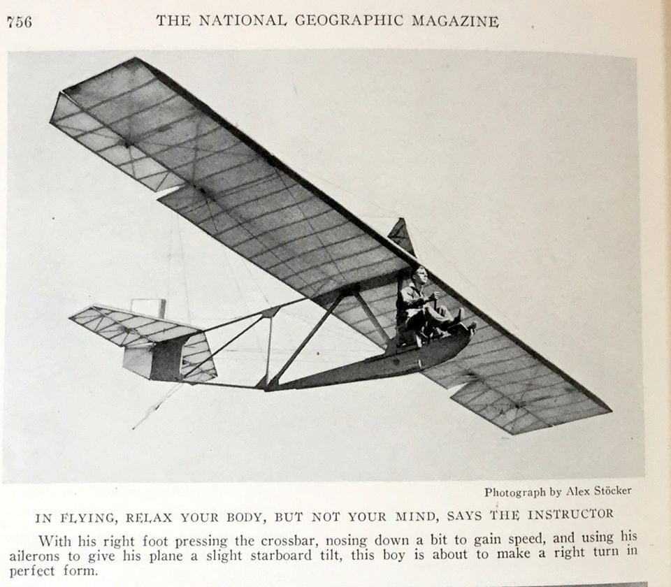

Это скорее не немец, а его наследники - версии Ошкиниса Т-1 или Т-2.
Флинт
Что не понравилось в Гоатах - сортамент труб. У нас такие найти проблемно - тонкостенные. Если переходить на наш сортамент, то все пересчитывать - фактически новый планер конструировать. Да и самого автора Гоат никак не удовлетворит до конца. Без конца версии, переделки...
С деревом в нашей стране по проще! Если не делать серию, то для единичных экземпляров подобрать материал вполне реально.

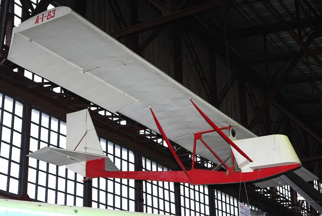

В А-1 интересна и винтажность и возможность развить его в Упар при необходимости - новые крылья и руль чуть больше.
Флинт
Мои две встречи с А-1:
1. Свой первый полет лично я совершил на А-1, построенном в кружке около м.Тургеневская.
Планер был построен по чертежам из книги Шереметева "Планеры". Строили пацаны под руководством Сергея Титова.
Обтянут тряпкой от кумачевого плаката. На просвет видны были даже лозунги.
Полеты совершались в начале на Ухтомке с амортизатора.
Там я и поднялся в небо. С нуля.
Отличный летучий планер. Прощает многое.
Потом на него был установлен "Буран" с толкающим винтом.
И было еще много полетов...
2. В поселке Баранцево, недалеко от ст.Крюково (Зеленоград) жил старый летчик Николай Николаевич Бухаров.
(Про него есть в книжке Геращенко). Он построил сначала ангарчик, а потом планер своей конструкции и полетывал на нем.
В ангарчик приходили люди разных возрастов, приобщались к авиации. Один из них - Николай Жиров.
Посоветовавшись с хозяином он построил А-1 по чертежам из той же книги и стал на нем летать.
Почти сразу захотелось моторных полетов.
Николай приобрел сначала один, а потом и второй двигатель "Вихрь", установил на них напрямую небольшие пропеллеры и подвесил в тянущем варианте под крыло, но перед этим установил еще пару типовых лонжеронов в консолях.
Этот аппарат тоже много и успешно летал, особенно зимой...
Вот. А вы говорите...
