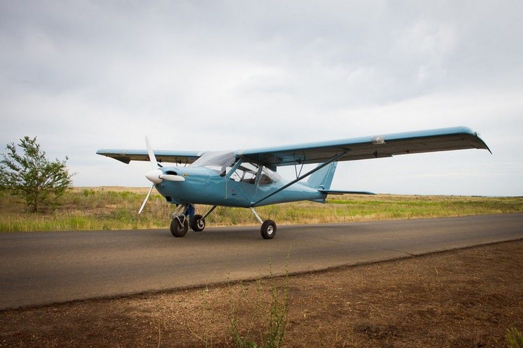

Не выдержал, слил страшную тайну  ;)
По отзывам лётчика-испытателя, подобных аппаратов  в России ему  ещё не  доводилось пилотировать. Отрыв от земли на 65 КМ\Ч. "Лёгкий " крейсер- 220 при 2000 об\мин...
И в отличие от SPORTSMANa, Родной аппарат, цельноклёпанный.
SunF
Летайте безопасно!
Вам бы телевизионные шоу вести :) интригу держите мастерски :)
Название у самоля есть? :) или ветка на этом форуме? :)
Кто конструктор? Где сделали? Сколько штук?
Митья-кун, ты этот же аппарат имел в виду?

Ну а про самолет из оренбуржских степей... дык, пусть рекламирует... Может, на самом деле - удачный самолетик получился/-тся...
